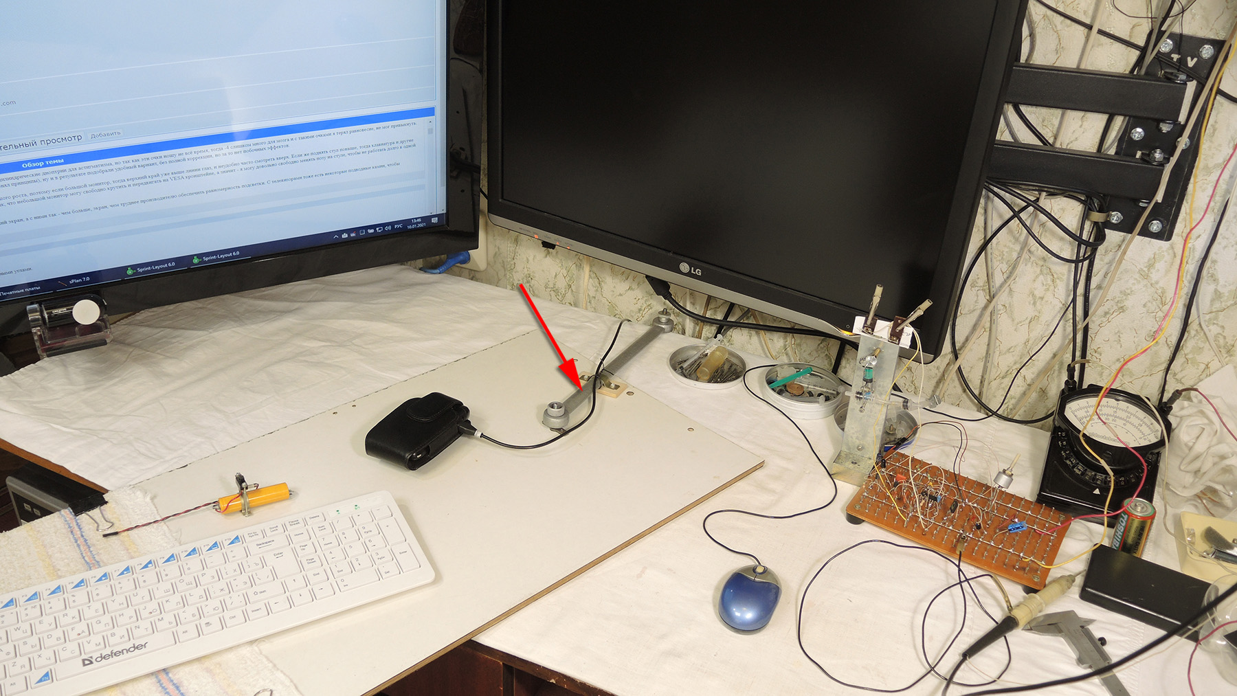

Я недавно пробовал 32" монитор и сидеть дальше.В настоящее время 32" неактуально для людей с плохим зрением, да и с хорошим тоже, если им на него не наплевать. Те кто понял это и понял, что брендовая ТВ панель может быть даже лучше бюджетного монитора при одной и той же цене, пересаживаются за крупные экраны или за рабочий стол, состоящий из 2-3 экранов.
Большой экран заставляет нас сильнее двигать глазные яблоки и голову. Но это же физкультура, которая и глазные мышцы тренирует, и кровообращение улучшает, и профилактику остеохондроза проводит, что очень полезно для людей с сидячим образом жизни.
Ну а нам с вами, требуется большой экран с низким разрешением. Такие уже давно не делают, поэтому придётся работать в режиме даунскэйл, для чего потребуется панель RGB, а не RGBW. Хотя, если зрение совсем никудышное, то и RGBW сойдёт.
Чтобы сэкономить место, монитор нужно располагать не параллельно столу, а под углом около 120 градусов. Тогда можно и расстояние до монитора легко менять. Чтобы сохранить равномерную нагрузку на позвоночник, я положил на столешницу ещё одну облегчённую столешницу, которая удерживается на рычаге, что позволяет оперативно менять угол и расстояние до монитора, а при необходимости складывать эту панель.
Вот здесь виден этот рычаг. Кликните по превьюшке, чтобы увидеть полный размер.
чем больше, экран, чем труднее производителю обеспечить равномерность подсветкиНичем не подкреплённое утверждение. Я бы мог рассказать про технологии подсветки и причины, вызывающие неравномерность последней, но вам это не поможет, если вам лень потратить два-три часа на выбор и тестирование панели, которой собираетесь пользоваться несколько лет. Если это лед панель (с подсветкой), то предпочтение нужно отдавать фронтальной подсветке. Там тепловой режим светодиодов более щадящий. Но и панель при этом будет намного толще. Зато на звуке выиграете.
