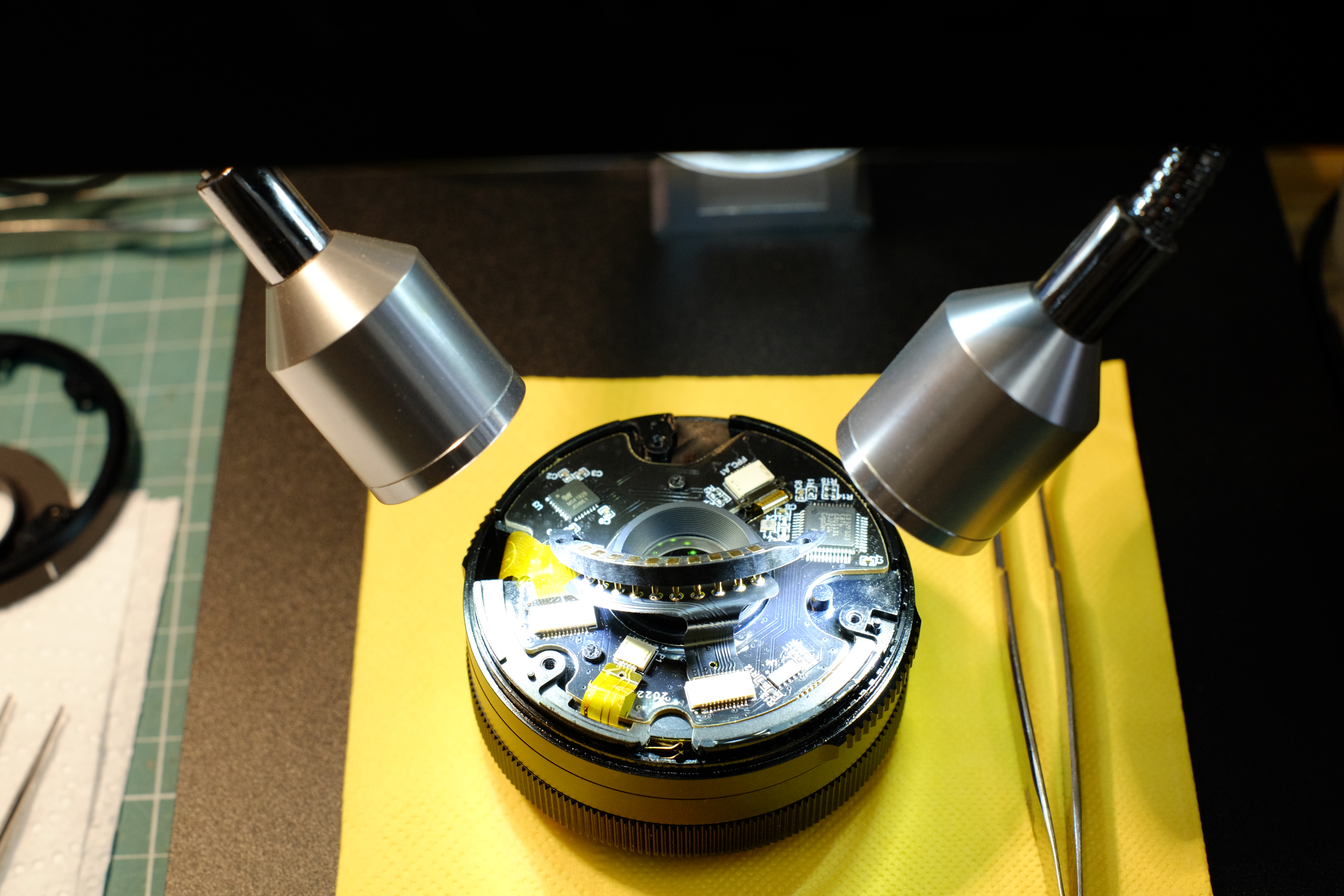

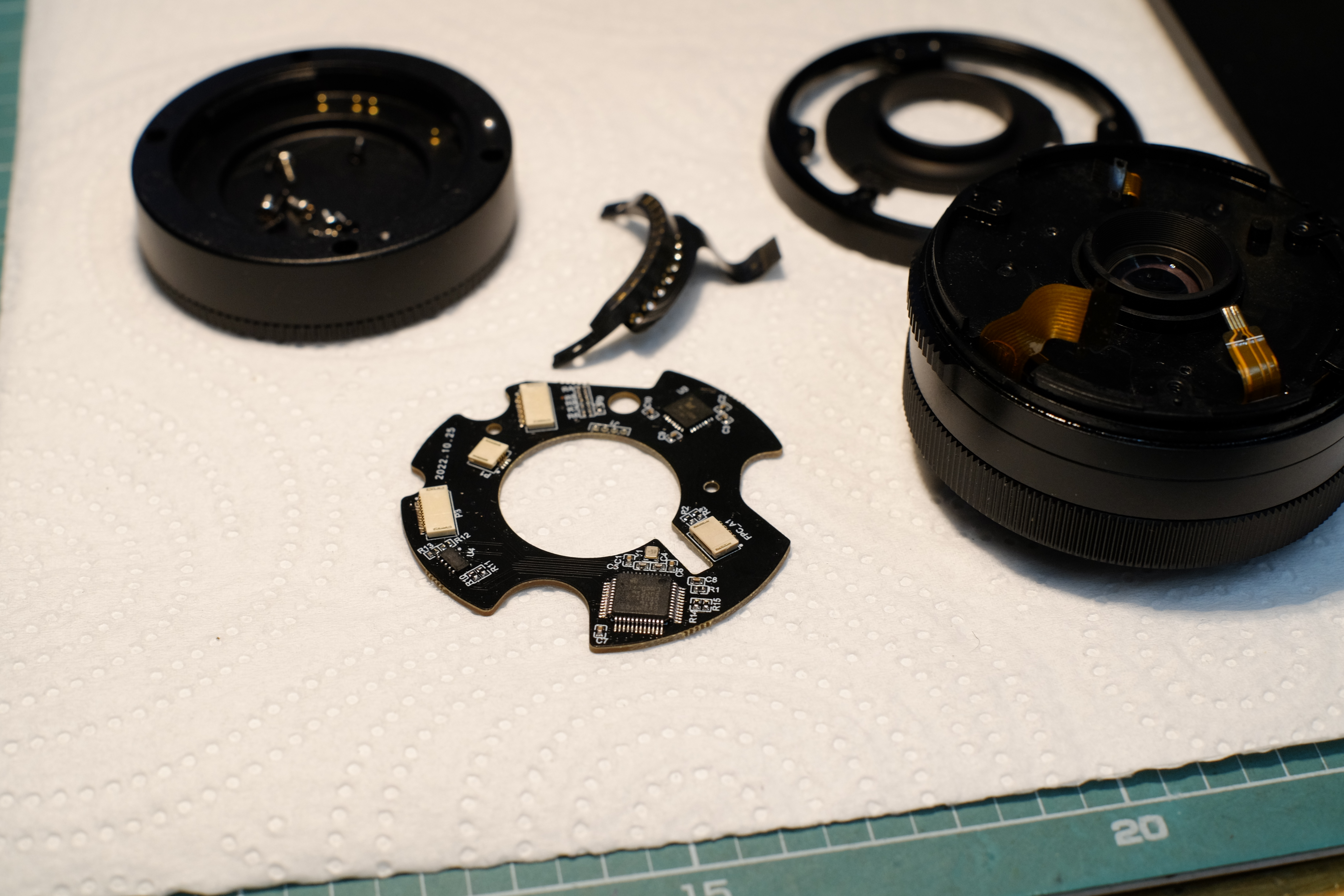

Под микроскопом ТТА27/2,8. Управление диафрагмой глюкнуло.
Удалось починить?

Удалось починить?
Не удалось. Контроллер пострадал. Видимо статикой надсадил. Корпус из металла не всегда плюс.
Сейчас с кольца управления диафрагмой на объективе могу только до f/5 прикрыть, установив на отметку "А". На колесо камеры, естественно, переключиться не могу.
Техническая сторона. Управление с кольца происходит дискретным изменением сопротивления делителя. 1 щелчок(1/3 ст.) - 1 Ком.
Никаких элементов защиты схемы нет - с одной ноги контроллера(U оп.), через набор коммутируемых резисторов, на другую(вход компаратора). Подключение напрямую(без делителя) дотягивает только до f/11. Для вкл. "А"(чтобы перейти на колесо камеры) нужно делать добавку по U.
В остальном объектив работает как надо. В приоритете выдержки - диафрагма отрабатывает во всем диапазоне.
Прошивка ничего не меняет. Это как колесо попинать на заглохшей машине(но я попинал))
Будет не лень, переделаю управление на как у XF 27 мм первой версии.
Конструктив внутри понравился. Не придраться.

Не удалось. Контроллер пострадал. Видимо статикой надсадил. Корпус из металла не всегда плюс...
Жаль (((
