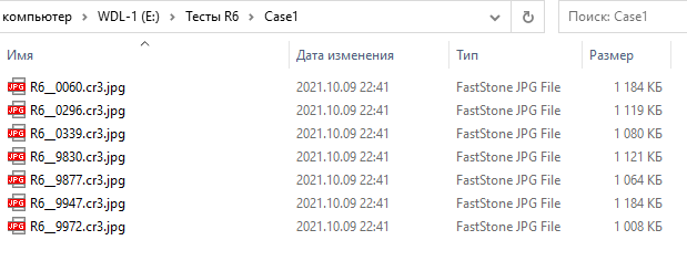

2.1) Первый способ самый простой, но получаемые жпеги не содержат данных EXIF, да и хрен бы с ними,
но ваш просмотрщик не сможет понять когда кадр надо повернуть в вертикальное положение (если вы такие снимали),
зато это наиболее быстро, и нижеследующая строка:
exiftool -b -JpgFromRaw -w Case1\%f.%e.jpg *.cr3
Создаёт подкаталог Case1.
Извлекает из CR3 большие жпеги.
Записывает их в Case1 под именами ваших CR3 плюс .jpg-концевик:

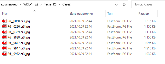

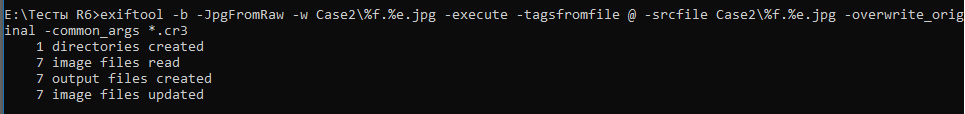

2.2) Второй способ учитывает недостаток первого:
exiftool -JpgFromRaw -b -w Case2\%f.%e.jpg -execute -tagsfromfile @ -srcfile Case2\%f.%e.jpg -overwrite_original -common_args *.cr3
Создаёт подкаталог Case2.
Записывает их в Case2 под именами ваших CR3 плюс .jpg-концевик.
Извлекает из ваших CR3 тэги EXIF и записывает их в уже извлечённые соответствующие жпеги:

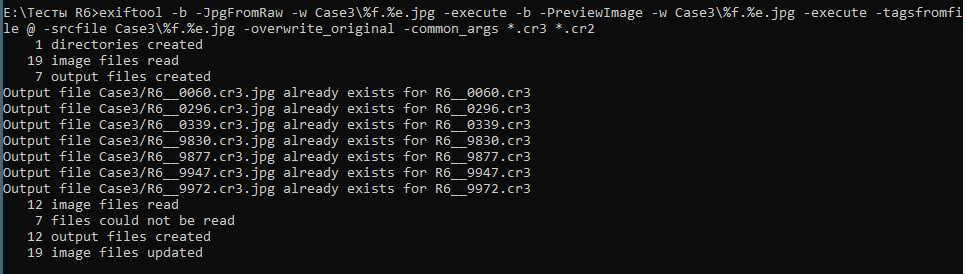

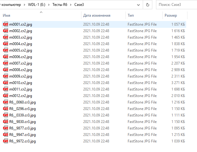

2.3) Если у вас кроме CR3 есть ещё и CR2 от старой камеры например,
и надо извлечь жпеги из них всех, сохраняя EXIF, то тут нужен третий способ:
exiftool -b -JpgFromRaw -w Case3\%f.%e.jpg -execute -b -PreviewImage -w Case3\%f.%e.jpg -execute -tagsfromfile @ -srcfile Case3\%f.%e.jpg -overwrite_original -common_args *.cr3 *.cr2
Создаёт подкаталог Case3.
Извлекает из CR3 и СR2 большие жпеги
Записывает их в Case3 под именами ваших CR3 и CR2 плюс .jpg-концевик.
Извлекает из ваших CR3 и CR2 тэги EXIF и записывает их в уже извлечённые соответствующие жпеги:
Технические подробности:
Третий способ нужен потому что нельзя просто добавить *.cr2 во второй способ,
ибо Canon в своей «мудрости» хранит встроенные большие жпеги под разными тэгами:
-JpgFromRaw для CR3.
-PreviewImage для CR2.
И технически в третьем способе сначала пытаемся извлечь из -JpgFromRaw,
а если не получилось то пытаемся из -PreviewImage.
