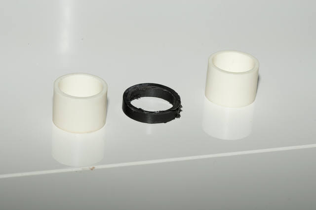

Нашёл кусок трубы водопроводной, пластиковой, внутренний диаметр как раз, А вот внешний раза в два толще. Отпилил, шлифанул и на работе забыл
Завтра если не забуду покажу, что получилось.

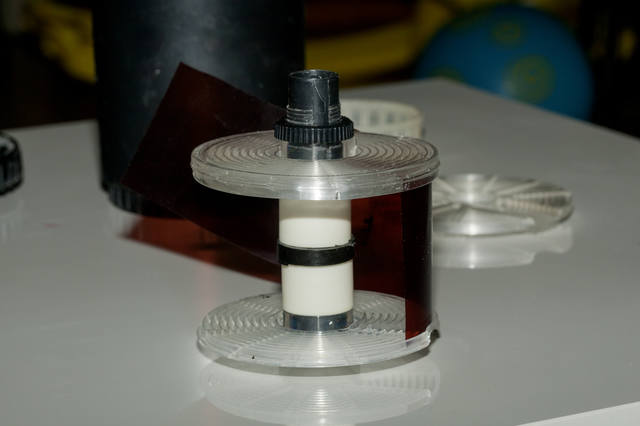

Вот , что получилось:
Вполне себе нормально плёнка заходит. Скоро добью плёночку-опробую!
