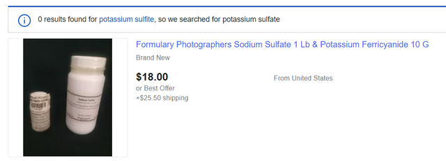

С америки продают.Сайт не даёт адрес печатать
Re[алексаша 123]:
Повнимательней прочитайте, ЧТО продают!

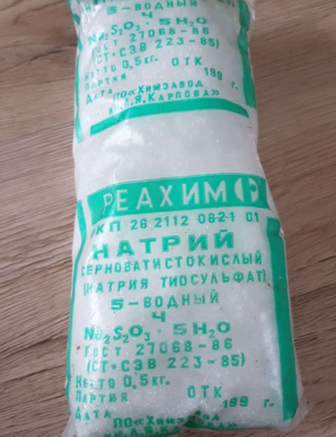

Спрашу здесь ,это водный и безводный,разные вещи,?
Re[алексаша 123]:
Не совсем понял, а причем тут тиосульфат? Ну и как бы да, безводный реактив не то же самое, что и кристаллогидрат (в широком смысле). Но без контекста, извините, комментировать сложно... да и не по теме вообще-то. Если вы имеете в виду пойдет ли как фиксаж - да пойдет.
