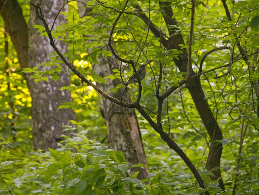

Я так понял, это фото на Canon EF 70-300mm f/4.0-5.6 IS USM
Очень похоже на обычную "шевелёнку", сцена достаточно тёмная, по этму предполагаю, что это именно так.
Если есть возможность, то приобретайте 100-400, главное потом не разочароваться от того, что ожидания "шедевратора" не совпадут с реальными возможностями данного объектива.
Для себя уже давно выяснил, что как только возникает "зуд в нижней части спины" и хочеться купить очередной объектив, то иду на славный сайт
https://www.the-digital-picture.com/Reviews/ISO-12233-Sample-Crops.aspx
подставляю то что есть и то, что хочется, сравниваю при различных условиях, при различных камерах, и в подавляющем большинстве случаев, "как бабка пошептала" :-) ибо разница между "L" серией и КИТом, ну настолько не значительна, что для обывателя просто не имеет смысла тратить деньги на "кормление империалистических акул" :-) в соседней ветrе есть canon 50/1.0, в здравом уме никто не купит за такие деньги этот объектив, более того, в своё время фотографы "проголосовали кошельком" за то, чтобы его сняли с производства, не покупали его и всё, ибо сомнителен он (мягко говоря), это является хорошим примером, как маркетологи засерают мозги и вынуждают покупать то, что , по сути, не нужно и совершенно не оправданно.
Не попадитесь на это.

Зависит от умения снимать. Если просто вскинуть как ружье и щелкнуть пролетающую птицу или воробья в 10 метрах, то ничего хорошего не получится. Если снимать птицу на таком расстоянии, чтобы она заняла половину или хотя бы треть кадра, и при хорошем свете, со штатива или с рук но без шевеленки, то получится неплохо.
Перед покупкой объектива сделайте с ним десяток другой кадров, и сами оцените результат.

от: Rainbow23Картинка будет плохая!
И будет хорошая картинка?
Вы не правильные настройки выбираете для съёмки.
ISO100, 1/100сек на 300мм это в корне не правильно.
Покупка дорогого, белого объектива с красным колечком не сделает ваши фотографии лучше.
Прислушайтесь к советам DmitriB
Re[Rainbow23]:
И объектив в примере не Canon EF 70-300mm f/4.0-5.6 IS USM
а Canon EF 75-300mm f/4-5.6 III USM, это без стабилизации, которая ох как помогает на "длинном конце" Хотя уже то, что автору удалось сделать не смазанный в хлам кадр на таких установках выдержки на 300 мм., делает честь автору. Если это "с рук" конечно

от: negodunТочнее Canon EF 75-300mm f/4-5.6 USM (то есть первая версия этого объектива).
У меня был Canon EF 75-300mm f/4-5.6 III (без USM). Сейчас у меня Canon EF 70-300mm f/4.0-5.6 IS USM.
На фокусных расстояниях от 75 до 200мм дают примерно одинаковую картинку. Но на 300мм Canon EF 75-300mm f/4-5.6 III намного хуже, снижается резкость, очень сильная хроматическая аберрация.

Я понял вас, я уже не смогу так быстро сделать - просто вскинуть как ружье и щелкнуть пролетающую птицу или воробья в 10 метрах
Вот фото снимал с 10 метров и то еще не очень понимал как настроить фотик. Штатив имею( взял недавно) - можно ставить на три ножки , можно разобрать и будет одна ножка.

Я сам знаю , что плохо получилось , но я учусь. А какие бы вы, параметра поставили? Просто в первые снимал этим объективом...
Re[Rainbow23]:
Выбирайте фокусировку по центральной точке, фокусируетесь на объекте, а потом, не отпуская кнопку формируете кадр Похоже у вас автовыбор точки фокусировки стоял по всем возможным, а так камера фокусируется на том, что поближе и что поконтрастнее, в итоге фокус на ветках, на дереве, но не на объекте, ну и про шевелёнку не забывайте, ставьте выдержку минимально возможную (цифра больше), это достижимо в режиме "Аv" либо увеличением ISO (больше 800 не надо, шумы будут очень заметны и при подавлении уйдут детали),, либо открытием диафрагмы на максимум, тут тоже есть "подводный камень", все, совершенно все, объективы на максимальной диафрагме теряют в детализации, так что надо искать "золотую середину" , где и деталезация хороша, и диафрагма прикрыта и ISO не надо задирать до шумных состояний.
