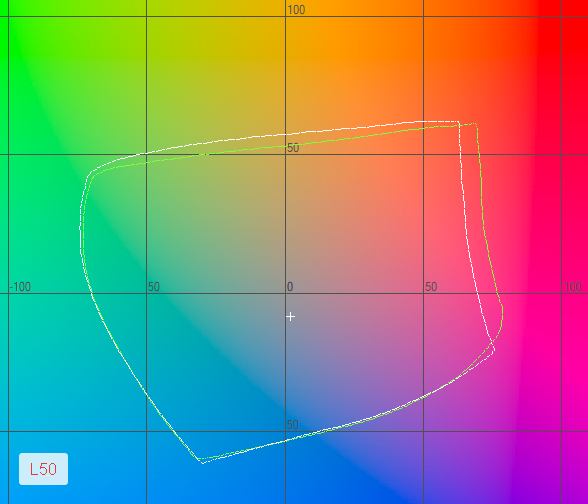

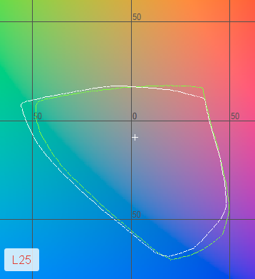

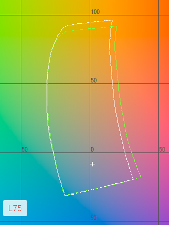

iPF610 на сколько я понимаю архивная модель, актуальная TM-200 на пигменте.
Яркость цветов не зависит 4 цвета или 12, оптическая плотность будет одинаковая в обоих случаях. И в большей степени будет определятся качеством фотобумаги.
Отличия фото принтеров в алгоритмах растрирования цвета. Доп. цвета (за исключением кислотных) служат лишь для оптимизации растра.

Личное мнение, первый из инженерных на которых стало появляется, что то похожее на фото. Понятно носом тыкаться в такое фото не стоит, но при просмотре от 50см и больше вполне себе.
Думаю чб из за отсутствия серых лайтов будет синтезироваться чёрным и цветом, в общем весьма посредственно. Но я честно признаюсь не пробывал.
В остальном (с учётом 40тр, эпсон за настольные модели столько берёт) весьма не дурно.
Из недостатков. Запланированный ресурс устройства на оригинальных чипах (подчёркиваю чипах а не чернилах) около 3-4 лет. Дальше принтер распиливается болгаркой и покупается новый. Если отключить слежение за уровнем чернил, то включается алгоритмы жадности и принтер блокируется ща 1-1,5 года. Точнее за пяток полных прочисток.
Это пигментная модель. По этому дорогие сорта микропористых фотобумаг, и преимущественно люстеры, сатины и т.д. Супер глянца не получить.
