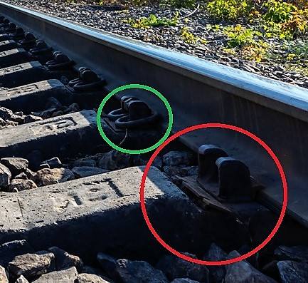

Re[Yuriy_]:
от:Yuriy_
Тоже своего рода рельсы...
