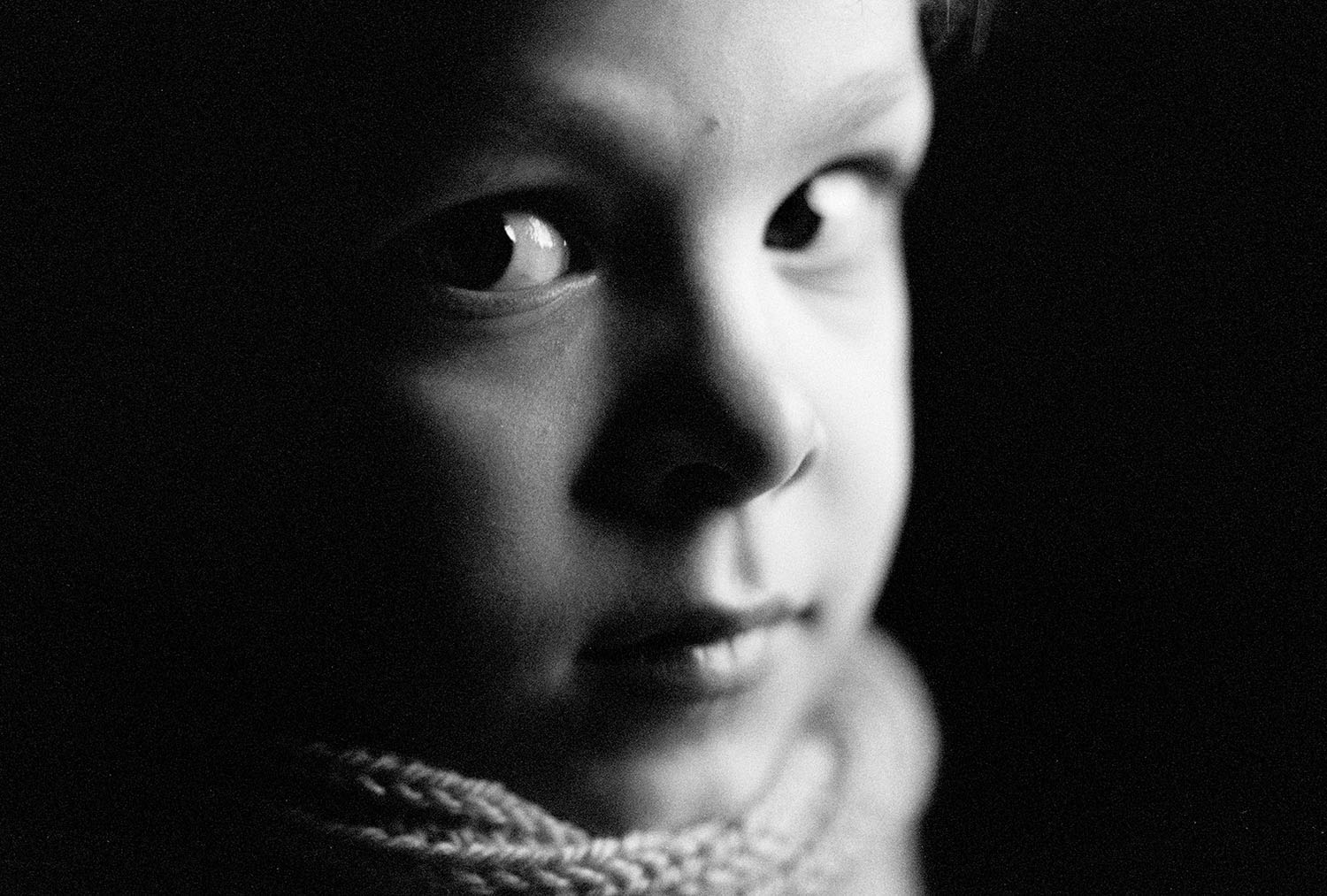

Коллеги. Попробовал проявлять высокочувствительные пленки и обнаружил на сканах плотную и довольно яркую текстуру в местах, абсолютно прозрачных на пленке (ну, невооруженным взглядом). В прилагаемой фотографии ребенок освещался портретной тарелкой, сзади черный фон. Слева от головы точно не может быть никаких деталей. Если попробовать пригасить эту серость кривыми или уровнями, начинают пропадать значимые детали. Пока решил эту проблему масками в фотошопе, но надо что-то подправить и в консерватории. Пленка Ilford Pan 400 как 1600 в Kodak TMX, то же самое при проявке Kodak TMX 3200 как 3200 в том же Kodak TMX. Бачок AP двухспиральный с красной крышкой. Сканер Plustek 7500i. Грешу на то что бачок светит (на перфорации бывают маленькие пятнышки, может и дальше рассеивается). На пленках 100-400 ISO такого эффекта не замечал. В общем буду рад любым мыслям и помощи. Спасибо.
Общий вид скана: https://yadi.sk/i/LBbi2IJdFdk0EQ
Кроп 1:1 при 7200 ppi: https://yadi.sk/i/Rc5c2PAHi9j47Q
Если повозиться с масками, то получается норм, типа такого: https://yadi.sk/i/TF58xWnkW3dURQ
Общий вид скана в виде встроенного фото:

В тенях да, но не в черном же! А тут то что должно быть абсолютно черным имеет вполне бархатистую поверхность.

То есть добиться черного невозможно? Я-то думал, что контраст в обе стороны (света и тени) работает, а тут получается вуаль по сути.

Вот потому и спрашиваю ) Про вуаль ) Это норм или нет? Или это может быть ошибкой обработки или особенностью сканирования? Забыл сказать, что негатив вполне сочный в светах, так что это не от вытягивания.

Это оттого, что вы сканируете, а не печатаете оптически.
Это "черное" с точки зрения фотобумаги, будет именно черным, с точки зрения теории Адамса, 1-я и 2-я зоны не будут на бумаге давать никакой информации. А сканер их вытаскивает, отсюда и ваш вопрос.

Петр, спасибо за ответ! Думал про такой вариант.
К эксперименту с проявкой в сторонней лаборатории добавлю и оптическую печать. В принципе я и сам умел когда-то, но наверное проще будет отдать для одного раза.

но вы понимаете, что черный должен быть черным, а на вашем скане кто-то: автоматика сканера или настройки драйвера подняли точку черного ... а там ничего нет.
контраст не работает в обе стороны
при пуше (не корректное слово ну ладно) значимая часть кривой смещается в нижнюф часть S-образной кривой, и значит ростет контраст в светала в тенях падает... ну и падение это начинается в случае экстремального поднятия чувствительности с V зоны

II - зона уже долждна дпавать информацию, там даже зачатки текстур должны быть... если печатник этого хочет / может
но... когда мы поднимаем чувствительность, вся зонная система летит к черту.

Уточню: большинству 2-я зона ничего не дает, поэтому ее уводят в точку черного.
