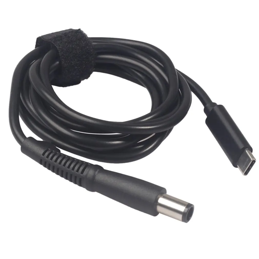

Здравствуете! Можно ли как-нибудь использовать внешний аккумулятор (Xiaomi Mi Power Bank 3 Pro 20000) без DC выхода для зарядки накамерного света (Yongnuo YN-300 AIR)? Накамерному свету необходимо подключение через DC разъём с напряжением 8-12 В и силой тока 3 А. Внешний аккумулятор может давать через USB Type C вплоть до 20 В 2 А (включая, например, 12 В 3 А), но сможет ли он распознать меньшую потребность в электричестве и не сломать накамерный свет? Переходники с USB Type C на DC есть в продаже.

Небудет, там нужен чип квальком, или шнурок как на картинке, он уже с чипом (на картинке под комп, думаю на 19-20в)а в плане напряжения не переживайте, лампа берёт такую силу тока как ей нужно, так что впихнуть 3а невозможно если она потребляет 2а. Номинал напряжения 12в, можно взять любой аккумулятор на 12в или собрать лионый
