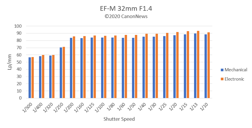

Я нашёл лишь один, и лабораторным, его можно назвать лишь условно - какой то непонятный сайт, мы не знаем его методологию.
https://www.canonnews.com/canon-eos-m6-mark-ii-analysis-of-shutter-shock

Даже на этом "лабораторном" тесте, на нём нет падения разрешения.
Тема явно раздутая. Вероятно, существует на длинных фокусных: 320мм ЭФР и подобных, на выдержках длинее 1/200 - и то, при съемке с рук надо постараться что бы найти разницу - там есть другие факторы. А с штатива никто не заставляет использовать механический, когда есть электронный затвор.
