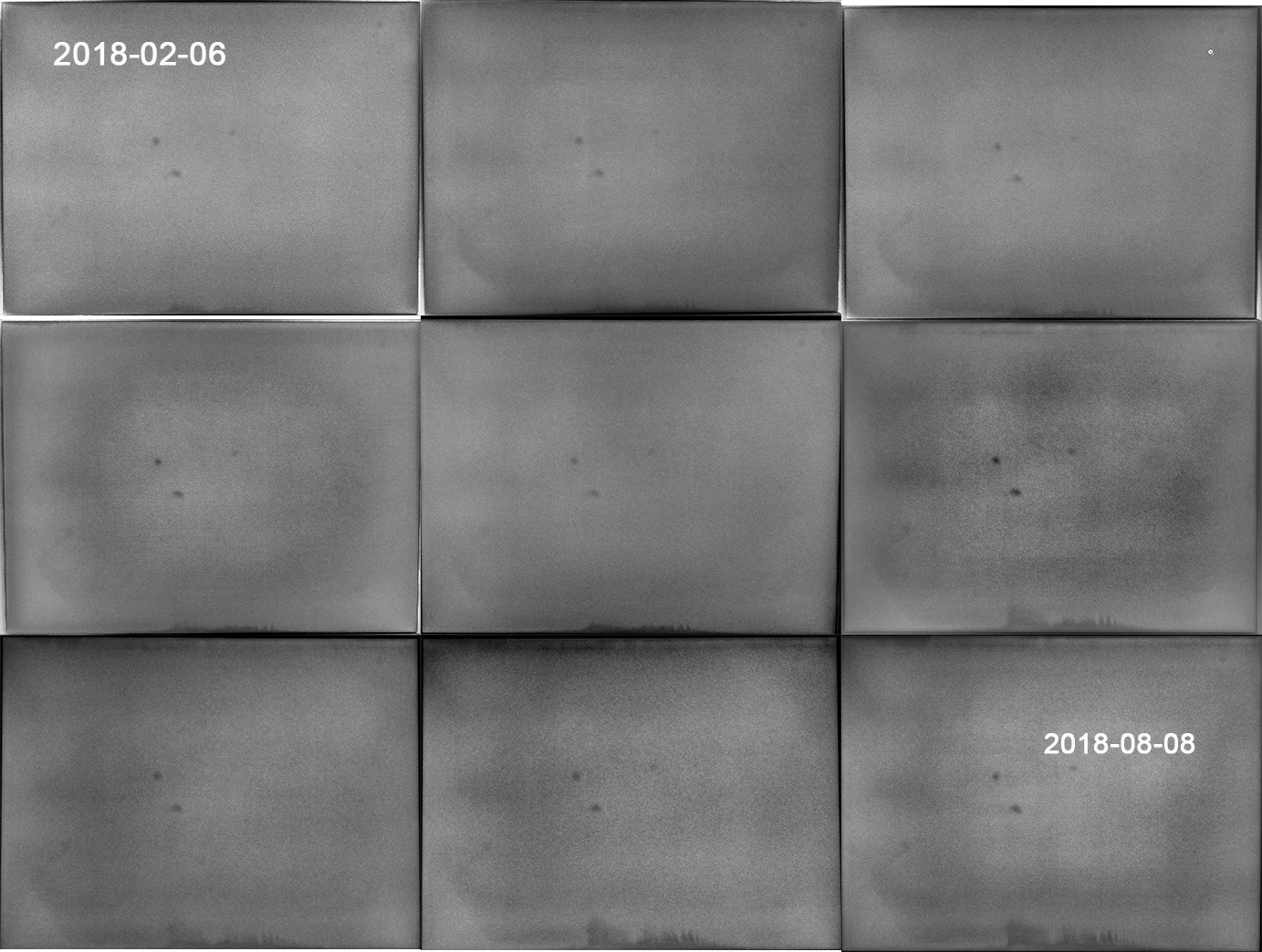

Вот как выглядит умирание монитора во времени за пол года
Re[Александр Блоцкий]:
нельзя отрицать изменение яркости светодиода от времени свечения, наверняка для "белых" светодиодов подсветки с люминофором найдутся графики изменения спектра от времени свечения, но в данном случае не пыль ли это на экране?
уж очень разводы напоминают движения салфетки при чистке.
Re[pppax]:
Нет нет, это никакая не пыль. Такие баги встречаются и у других людей на этих матрицах. Но у кого-то это идет сверху, у кого-то снизу.
Я этой штуки сначала вообще не замечал. Заметил только спустя пол года на сером фоне. А еще через пол года это начало быть видно уже на любом изображении.
от:Александр Блоцкий
Не могу отделаться от впечатления, что это пыль. С обратной стороны матрицы, без полной разборки до неё не добраться и не стереть. А разборке многие матрицы не подлежат в принципе. В своё время это была серьёзная проблема для iMac-ов.

Это не пыль потому что:
Это пятно снизу
- сначала не было заметно невооруженным глазом а только на фото
- оно меняло свой размер и форму со временем
- также пятна посредине прогресировали со временем
но пятна посредине - это скорее всего от какого-то удара или нажатия
Но меня интересуют не только пятна, вот сейчас у меня есть монитор, который на одной половине имеет одну цветовую температуру, а на другой половине - другую.
Это также почти не заметно без фотографии, но это может быть полезно знать людям покупающим мониторы. Знать, что вот такая то такая модель, через столько то лет... будет иметь такой баг.

Когда внутрь под матрицу набивается пыль - то всё, что Вы привели, никак этому не противоречит.
