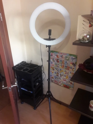

Ребят, а что можете сказать по поводу такой приблуды?
Не достаточно будет такой?

от: atHome
Не надо блудить... Я недавно решал такую же проблему - решил двумя патронными лампами-вспышками по 100дж. в потолок. Вам хватит вполне, может даже одной. Крепятся на стойки, клипсы, удобно, компактно, недорого. Один комплект обходится ок. четырех тысяч.
