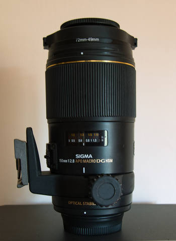

Я на Сигму 150 устанавливаю рейнох через переходное кольцо 72/49.
Это как, на объектив диаметром 72мм вы ставите кольцо 49мм ?

Интересно, я думал переходные кольца бывают только повышающие.
А такую как у вас еще поискать.
Кроме того казалось, что в такой ситуации будет виньетирование.
По описанию Рейнокс ставится на диаметр от 52 до 67, а у вас 49 ?
Re[ovchinnikov-vm]:
Как видим рейнох стал. Рейнох 250 снимает с увеличением от 1,5 до 2,5 : 1. При увеличении 1,5 : 1, дейстительно присутствует виньетка. К увеличению 2 : 1 исчезает. Для увеличения 1,5 : 1, использую рейнокс 150.
