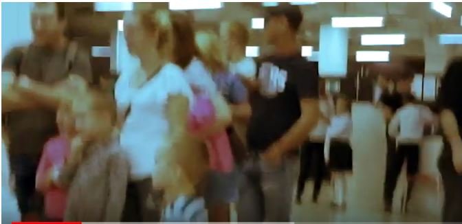

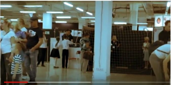

Горизонт для новичка
Никак не могу привыкнуть, что объектив фотоаппаратуры видит мир иначе, чем мой глаз)
Особенно бросается в глаза в небольших помещениях.
И собственно возникает вопрос – какие объекты выбирать для «удержания горизонта»?
Особенно проблемно, как думается, на короткофокусных расстояниях:
1. держишь «вертикальный горизонт» - заваливаются люди;
2. держишь горизонтальны – «валятся» вертикальные грани.
Т.е. напрашивается вариант: ориентир – люди в кадре + макрообъекты с горизонтальными плоскостями, при этом точки съемки выбирать, чтобы объектов с вертикальными гранями было минимум.
Или как-то иначе?
Брал фотик (кит объектив) для фото – в итоге снял видео,
цветокоррекцию «пропускаем» (экспериментировал старыми средствами премьера),
интересуют замечания, советы исключительно по «горизонту».
И, да, интересны советы по съёмке в помещениях с полностью с искусственным освещением.
https://www.youtube.com/watch?v=rXzKlNHYshs
Re[docdelo]:
В китовых объективах широкий угол сделан "чтобы было", поэтому на ките надо снимать не менее 28-32мм (20мм для 1,5кропа) или покупать объективы, где широкий угол "выпрямлен". Немного может спасти положение съёмка "с плеча", когда камера никогда не останавливается, но "шевелится" плавно и по небольшой амплитуде. Но в Вашем варианте больше глаз режет роллинг-шаттер и не очень удачные ходы при внутрикадровой съёмке. Для съёмки репортажа в стиле "май блог" есть не хитрые приёмы, позволяющие кардинально менять сцену и направление съёмки одним кадром. Например, наезд (лучше ногами) на главный объект одной сцены и при отъезде перевести камеру так , чтобы в центре кадра оказался главный объект другой сцены и начать медленно наезжать. Или перекрутить камеру кверху кармашками, а при выравнивании переместить на другую сцену. Таких приёмов не много, но они очень эффективны.

больше глаз режет роллинг-шаттер.
И если не трудно можете сделать скрин явного проявления данного дефекта?
Почитал немного, но хотелось бы "взгляд со стороны" для явного понимания)
Брал фотик для фото, и потому при съемке забыл) поменять выдержку - это могло усилить проявление дефекта?
