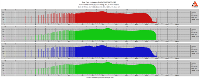

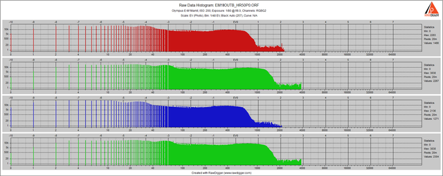

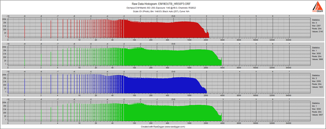

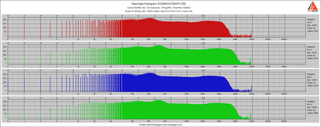

Мне не интересны рассуждения про ACR, т.к. никто не знает какие кривые заложены в ее профиля. Есть независимая и специализированная программа Равдаггер и только ей я доверяю.
А теперь смотрим на графики двух камер при экспе=0 и экспе=+1. При экспе=0 график горба яркости в канале зеленого, как самого яркого, совпадают у обоих камер на уровне +1,5 стопа. Значит нулевая экспа практически одинакова и у олика и у кенона. У олика уже на "0" в канале зеленого единицы информации подошли к своему максимуму 3838 ед. У матрицы от кенона хороший запас, но количество уровней намного больше и составляет 15274 ед. Эти единицы означают количество бит информации. Т.е. тот самый ДД. А если посмотреть с каких стопов в области черного начинается график, то у олика это -10 стопов, а у кенона -12 стопов.
После этого мне смешно смотреть на все проплаченые графики от DXO.
Количество бит не определяет ДД. Кэнон это отлично демонстировал последние лет 10.
Зачем мне чужие файлы качать, если у меня есть олимпус и я лично снимал на него?))) У олимпуса моего экспонометр настроен (по памяти) примерно на -4 стопа от насыщения, у кэнон на -3,5. Лично проверял на своих камерах. На ем1 2 еще ниже (на пол стопа вроде) настроен экспонометр насколько помню писал Тутубалин. А должно быть -2,5, отсюда и все эти типа несовпадения по исо. Вот как раз на Low ISO (iso 50 у Кэнон) получается около -2,5 от насыщения и ИСО настоящие, только что-то форумные аналитики зовут эти ИСО фейковыми с огранниченным ДД и никто на них не снимает кроме меня и еще пары человек... Вы там определитесь как-то. :D
А вас совсем не смущает то что вы сравниваете ДД у кадров с разной выдержкой и снятых при матричном замере? Вам бы самим неплохо было бы разобраться... Так вы сравниваете не ДД камеры, а особенности работы матричного замера. У того же Тутубалина есть неплохая методика замера ДД со шрифтом разного размера. И он там как раз пляшет от уровня настройки экспонометра (прям как я) в обе стороны, а не с матричным замером что-то там снимает и анализирует...
