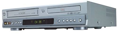

В начале 2000 купил комбайн Daewoo, VHS+DVD. Специально купил для оцифровки кассет. Вот он.Подробнее
мне потребовалось гораздо меньше. + в комплект шло ПО для захвата.
Минус твоего набора это надо VHS ну или переходник для мелких кассет.
Хотя по такому пути у мня друзья пошли...
+ моего варианта. Видео сохранялось на компе, редактировалось и монтировалось...а уж потом на ...хоть диск хоть в любой формат через конвертер.

Тогда этой штучки еще не существовало, либо плата захвата, либо этот аппарат.
Re[Vallerii]:
от: Vallerii
может быть... я комп купил в 2010

Re[MERKURU]:
Эта хрень, которая на картинке, появилась не позднее 2011 года, вероятно в 2010
притом она существвовала в нескольких вариантах, на разных чипах с драйверами разной степени глючности
