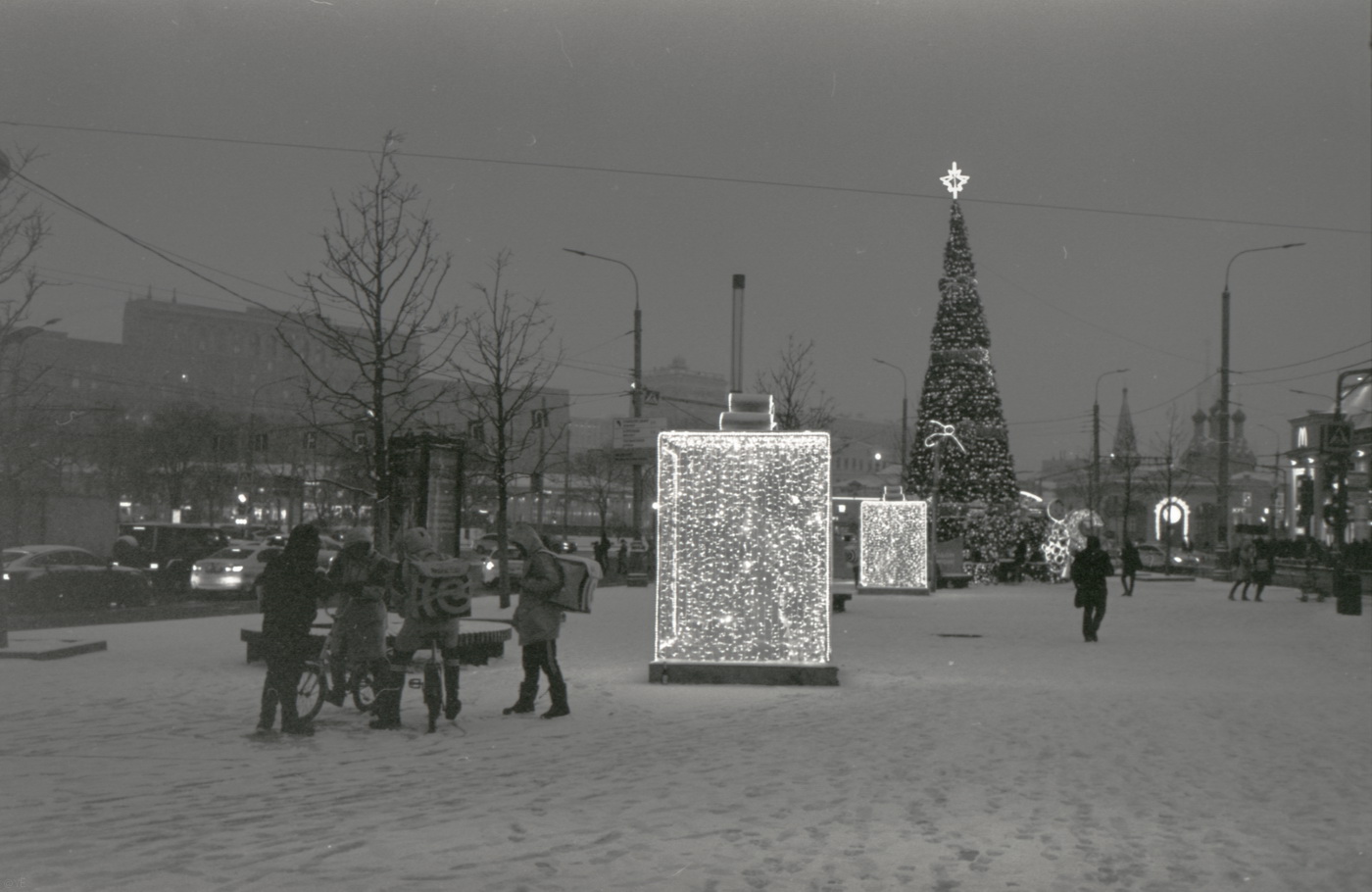

Re[Корр]:
Перед включением освещения. Снежок идёт.
Тасма Тип-42L Д76 1+1 12 20C
Ну не знаю, когда отсканилось превью первое было - охах))
Правда, со сканированием ещё много вопросов, ибо...
