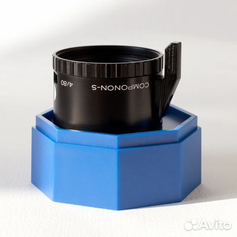

Компонон 105/5.6 хорошая линза, 6х7 вроде покрывает. Я печатаю компононом-с 80/4. Компононы отличные стёкла.

У меня такой:
Корпус у него металлический, кольцо диафрагмы какой-то очень твёрдый пластик.
По твоей ссылке какой-то совсем древний компонон. Я бы не стал брать, поискал бы поновее. Но той серии, что мой, вроде 105 не было, были 100 и 150. Но могу и ошибаться.
В принципе могу тебе дать его погонять недельку-другую.

У меня такой:
В принципе могу тебе дать его погонять недельку-другую.Подробнее
