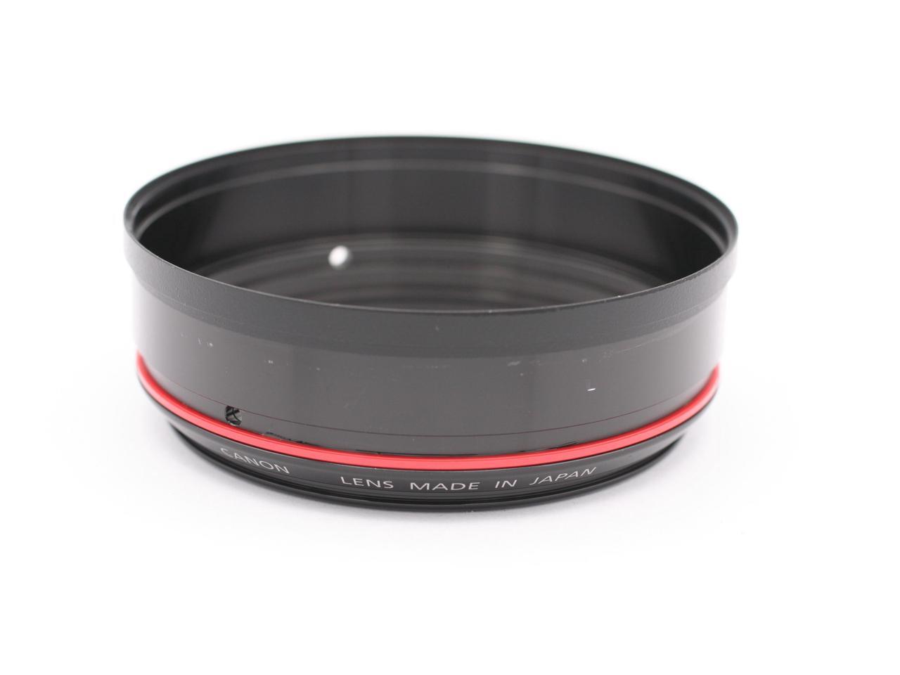

Юрий, а Вам самим-то не интересно было попытаться поправить?
Судя по схеме объектива под резинкой фокусировочного кольца всего три винтика, чтобы снять весь этот кольцевой блок в сторону передней линзы. Причем остальной объектив разбирать не надо, чтобы определить почему кольцо фокусировки не крутится.
Если интересно, то могу выслать в PDF формате "PARTS CATALOG EF 85mm 1:1.2 L REF.NO.C21-7272".
Он на первую версию, но механика вроде не менялась во второй версии.
С Ваших слов автофокус работает нормально. Наверняка простое замятие в кольцах ручной фокусировки. Можно я свой разбирать не буду, чтобы посмотреть ЧТО там может помяться? :D

Зря. Очень зря. Справились бы и без опыта. Просто резинку снять и три винтика открутить.
Вот тут это колечко за 140$: https://www.newegg.com/p/0UF-0130-005M5

Дело в том, что объектив не имеет никаких, даже малейших внешних повреждений или мятин, сервис тоже это подтвердил. Фокус работал по прежнему. Почему перестало крутить фокусировочное кольцо не понятно. Я не думаю что внутри мятина.

Фокусировочное кольцо механически не крутится или оно крутится, но не отрабатывает ручной режим наводки на резкость?
Re[Дядя Уэф]:
от: Дядя Уэф
Его можно прокрутить, но с очень большим усилием. В ручном режиме так же туго и фокус не наводился на резкость.
