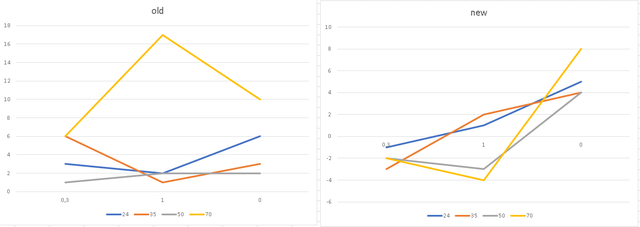

либо у вас действительно брак, либо вы неправильно его юстировали. Пользовались ФоКалом, пирамидкой, на глаз?
вот ваши графики
они слишком нелинейны, не может так колбасить фокусные... Опишите процедуру калибровки...

Первый график от правильных настроек ДО ремонта механики АФ. Что поделать, но именно с такими поправками АФ попадал куда надо.
Второй график действительно неверный там я накосячил с бесконечностью (никогда не проверяйте бесконечность сквозь стеклопакет :D )
сейчас поправки выглядят как-то так:
Настраиваешь бесконечность - едет всё остальное.
Настраиваю методом "на глаз".
И не надо сравнивать ДО ремонта и ПОСЛЕ - по сути это уже два разных механизма АФ.

у вас 35мм выбирается из общего строя очень сильно,
а между тем это промежуточное фокусное.
Я бы закрыл глаза на 24мм или 70мм то 35 - это уже перебор.
Обратите внимание, что остальные фокусные сохраняют
как общую, так и частичную линейность, но вот 35мм - их зеркальное отражение,
ИМХО ему подошло бы -2 и ниже.
ЗЫ
сервис обязательно должен вывести в ноль какое-то фокусное они так работают.
скорее всего это 35мм или 50 мм, а потому их графики должны быть максимально
горизонтальны, чего я у вас не наблюдаю.
В любом случае, если вы довольны - никого не слушайте и наслаждайтесь покупкой

Re[Megerko]:
от: Megerko
Мне кажется я понял что происходит. :)
Настройки до ремонта - канули в лету. Мы никогда не узнаем что было.
Данные после ремонта, которые я принял на веру, говорили о явном косяке.
https://club.foto.ru/forum/view_post.php?p_id=12836241
Достаточно было в уме наложить графики ДО и ПОСЛЕ. :dry:
ТС принял написанное на свой счет и после словесной разрядки появляются новые данные, не похожие на предыдущие:
https://club.foto.ru/forum/view_post.php?p_id=12848176
Можно сразу заметить, что данные становятся похожими на правду. Косяк сохраняется, но стал меньше.
Выше сделал предположение https://club.foto.ru/forum/view_post.php?p_id=12848578
Думаю в этом и есть причина нестыковок по объективу. Скорее с объективом все нормально, просто ТС еще его не настроил. В первый раз он утверждал о выполненной настройке, затем цифры сильно изменились и повторное утверждение о настройке.
Когда наконец он его настроит, цифры придут в норму и графически все будет выглядеть логично. Что и происходит у всех владельцев сабжа и неоднократно писалось в ветке. Просто процесс настройки долгий и нудный. Можно не заметить, пропустить, недонастроить.
На этом вопрос можно считать закрытым.
