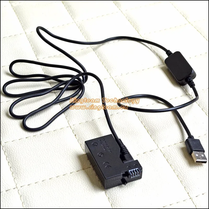

Возникла необходимость в бесперебойнике для фотоаппарата. Нужен ваши отзывы по использованию ACK-E8 для Canon в суровых условиях (съемка на улице, при низкой температуре, ночью, при выпадении росы). Насколько он надежный? Греется сильно?
Есть ли смымсл покупать на известном китайском сайте - не большой ли риск оттуда заказывать? Присмотрел с USB питанием для уменьшения использования розеток и есть возможность подключить Д-линковскому юсб-хабу.

Я про ACK-E8 (сетевой блок от самого Canon) и его китайский аналог с USB вместо вилки. Иногда в поле ночью трудно найти 220В и каждая розетка на счету

Насчёт переделки старого аккумулятора затея интересная, но я не силён в качественной пайке. При фотографиях с малой выдержкой проблем со стандартной батарейкой не наблюдается, кроме как разрядка быстрее (по сравнению с днём). Сетевик позволяет вообще про него забыть. Батарейная ручка для меня пока не вариант т.к иногда использую для астрофото, а сетап жёстко привязан к максимальному весу. Поэтому и смотрю в сторону бесперебойного питания. Подскажи тогда - в той же модели с юсб заявлено 5В. Насколько я понимаю от порта ноута вообще не получится питать?

[quot] Подскажи тогда - в той же модели с юсб заявлено 5В. Насколько я понимаю от порта ноута вообще не получится питать?[/quot]
Обычно один USB порт в конфигурации компьютера (ноута) выдает не больше 0,5 А. Например, многие внешние HDD вынужденно занимают сразу два USB-порта, чтобы взять больше тока.
Поскольку в "китайском аналоге с USB", вероятнее всего, имеется повышающий с 5 вольт до 7,2...8 В преобразователь (без него ничего не получится), и для камеры периодически нужен ток под 1-2 ампера, то потребляет этот "аналог с USB" более, чем 0,5 А. Соответственно, этот "аналог с USB" предполагает питание от внешней батареи типа "power bank", имеющей USB-порт. Использование "повербанки", хотя и удобно - ничего не надо самому паять, но энергетически не выгодно. Там сначала напряжение литиевых батарей понижается до стандартного напряжения USB 5 В, а затем вам потребуется с 5 В поднимать до 7,2...8,4 В, которые нужны камере.
