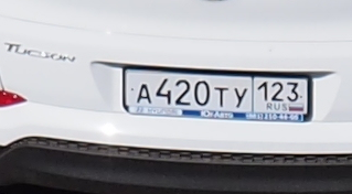

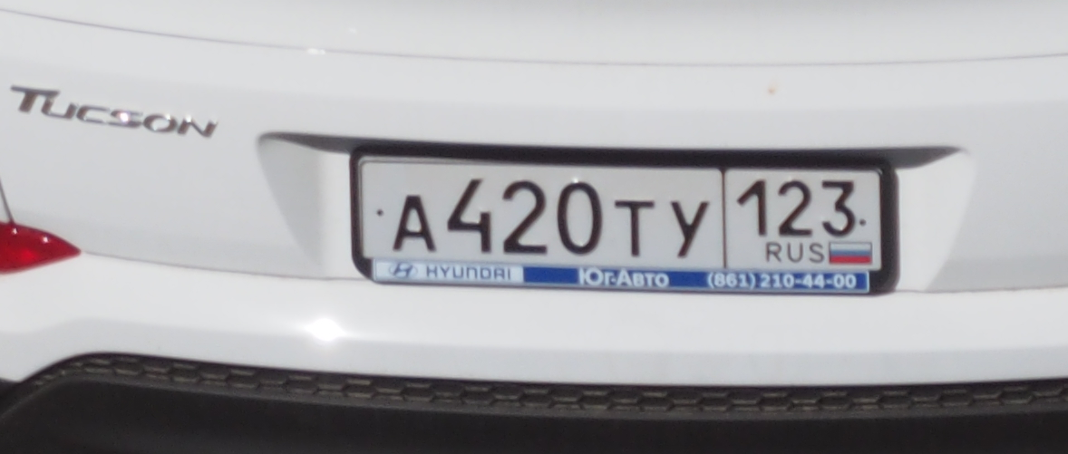

Здравствуйте. В моей практике встречался азиатский Bower/Samyang 500mm f/6.3 - огромный белый объектив. Накрутил его на micro 4/3 (брал на пару дней на пробу) и пощёлкал здание и машину на расстоянии 100-200 метров. Каково же было моё удивление, когда кропы с Zuiko 40-150 оказались куда резче и цветастее.
Один плюс: при включении телеконвертера и съёмке видео, разрешающей способности объектива как раз хватает, а стабилизатор даёт снимать с рук.
Вот кропы одного и того же окна
Автомобиль
Вывод: при примерно одинаковой стоимости зеркально-линзовый менее контрастный и менее резкий. Плюс у 40-150 (через переходник) есть автофокус.
К сожалению, беззеркалку с зеркально-линзовым МС ЗМ-5СА не испробовал. Как думаете, намного ли он лучше Samyang'а? Или опять выброшенные на ветер деньги? И посоветуйте, что есть в супер-теле диапазоне гораздо более бюджетное, чем Panasonic 100-400mm, но качественнее, чем Zuiko 40-150 и Bower-Samyang. Спасибо.
P.S. Всю тему не осилил. Есть отзывы об Olympus ED 70-300mm f/4.0-5.6 + переходник на микру?
