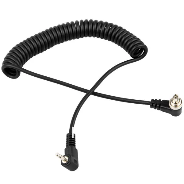

Для этого необходимо приобрести вот такой синхрокабель
и подключить его ко входу IN передатчика Profoto Air?
Плохо себе представляю как он будет болтаться на шнуре вслед за камерой.
Наверное, это не лучший вариант...
