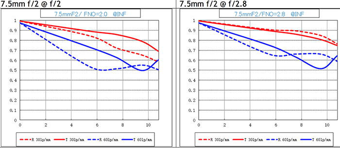

В начале 17го года должен выйти новый китайский мануальный супер-широкоугольный объектив Laowa 7.5mm f/2, представленный китайскoй компаниeй Venus Optics. Новинка предназначена для фотоаппаратов системы Micro Four Thirds.
Выдержки из пресс-релиза:
Объектив Laowa 7.5mm f/2.0 является самым широкоугольным объективом для камер MFT с диафрагмой f/2.0. Несмотря на экстремальные параметра изображения, объектив оптимизирован по размеру и весу: всего 170 г. и длиной 55 мм. Угол обзора составляет 110° градусов, а диафрагма f/2.0.
Tрадиционно, такие объективы весьма часто используются в пейзажной и архитектурной фотографии.
Характеристики объектива Laowa 7.5mm f/2.0:
* Фокусное расстояние: 7.5 мм
* Диафрагма: f/2.0
* Угол обзора: 110°
* МДФ: 12 см
* Максимальное увеличение: 0.11x
* Диаметр фильтров: 46 мм
* Ручная фокусировка
* Крепление: Micro Four Thirds
* Габариты: 50 x 55 мм
* Вес: 170 г.
