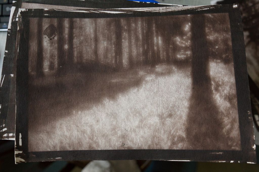

Все эти пленки мой принтер слегка перфорирует прижимным валиком, выглядит это перфорировнаие как-то вот так:
эта картинка только как иллюстрация эффекта, никакой художественной ценности.
