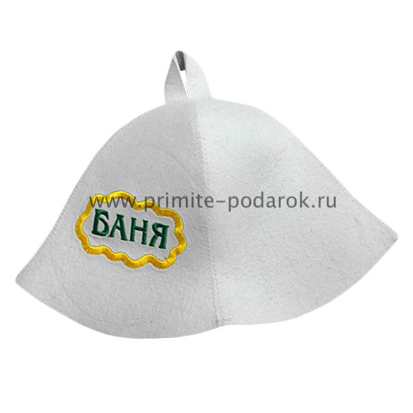

Спасибо за ответ.
К сожалению вспышки, которую вы посоветовали в наличии нет нигде.
Думаю, может быть нормальную вспышку в прокат взять?
Диафрагму 11 не получается ставить, 5,6 максимум.
Хорошо, что вся ваша инструкция упрощена, за это отдельное спасибо.
Мне особо сложной фотографии не надо. И выше я описал уже зачем мне все эти познания.
Вот результат, который хотелось бы видеть.
Если я смогу это получить на моем девайсе, тогда я продолжу изучать этот вопрос, если нет и нужен уровень оборудования повыше. То тогда какой?

такое можно снять чем угодно.
Нужен свет, умение снимать, и обрабатывать.
Насчет настроек - чтобы их сказать - надо стоять рядом с вами.
Предметная съемка - https://foto.ru/forums/general/studijnaya-semka-i-oborudovanie/455747
Наймите фотографа - дешевле выйдет

Диафрагму 11 легко поставите в ручном режиме. Одной вспышки мало, для куба минимум 2-3 шт. Подобные вспышки со светосинхронизатрами продаются в магазине foto.ru.
http://foto.ru/rekam-komplekt-osvetitelnogo-oborudovaniya-rekam-minilight-faster-kit.html
Они мощнее.
Так же вы можете сгородить своё освещение хоть днём на улице или на подоконнике с отражателями.
Можно даже с настольных ламп нагородить, но понадобится штатив для камеры, автоспуск и предподьем зеркала, если есть.

Первое, что надо сделать, это ИЗУЧИТЬ ИНСТРУКЦИЮ ПО ЭКСПЛУАТАЦИИ
Диафрагму Хотя бы научиться регулировать. И режим М, ручной. А потом уже сами поймете как снять ваш войлок. Ваша фототехники вполне справится с задачей без всяких софтбоксов и вспышек. Штатив нужен и то можно обойтись подручными средствами. Сложнногт там нет ни чего, если конечно не надо за час двести образцов отснять.
