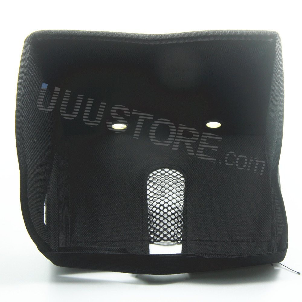

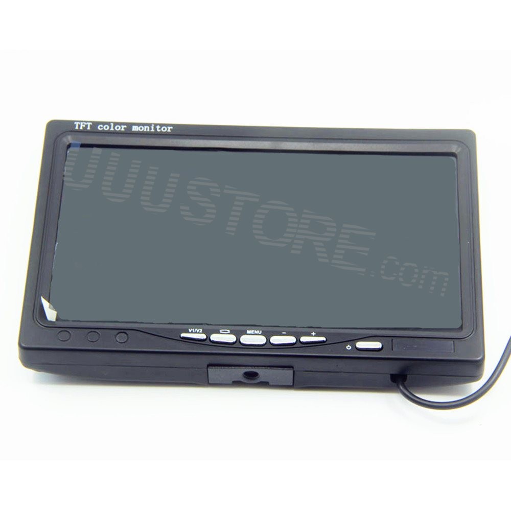

1) 7" монитор с 12в питанием и солнцезащитным козырьком:
http://ru.алиэкспресс.com/item/2015-hot-7-FPV-LCD-Color-Monitor-Video-Screen-7-inch-FPV-800x480-HD-Monitor-with/32316658371.html

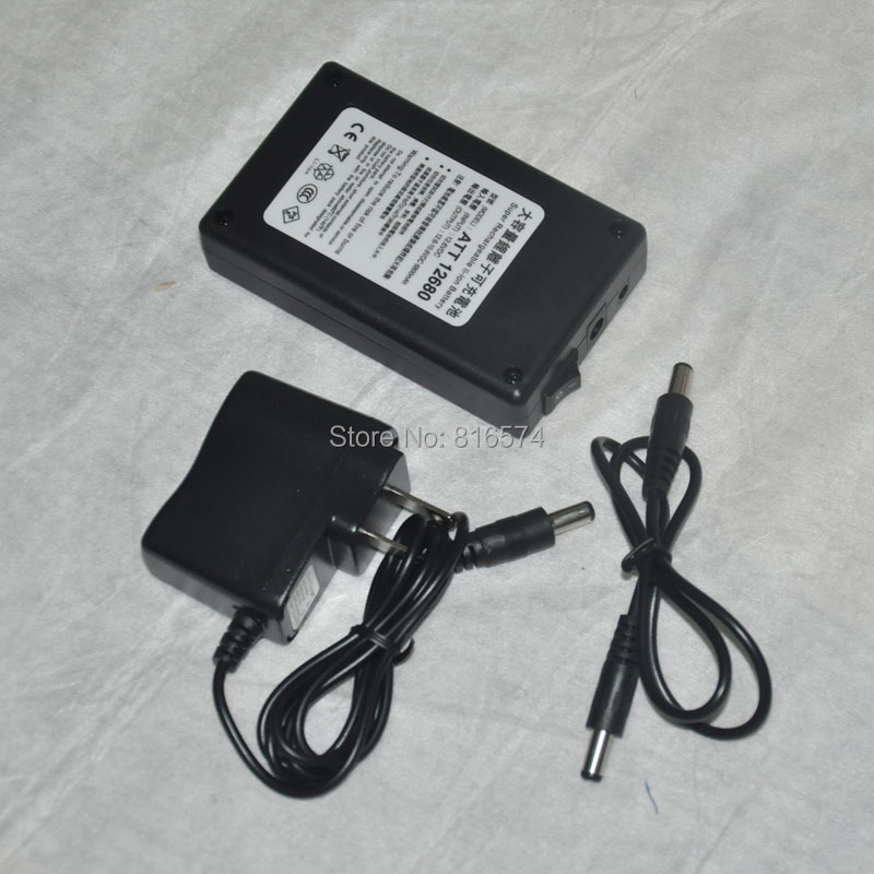

2) источник питания 12 в для монитора:
http://ru.алиэкспресс.com/item/New-DC-12V-6800mah-ATT-12680-rechargeable-battery-Li-polymer-battery-batteries-pack-for-CCTV-Camera/32284059416.html
3) видеокабель из комплекта камеры.
Незначительное превышение бюджета, но просто и без затей.
На что надо обратить внимание: монитор 16:9, 800х480, яркость 400cd/m2, контраст 400:1 - с солнцезащитным козырьком может и нормально на улице...
Мониторы с разрешением 800*600 дороже и больше по диагонали, например http://ru.алиэкспресс.com/item/9-Inch-Remote-Control-Dashboard-Car-Monitor-TV-Rearview-Reverse-2-Video-Input-TFT-LCD-Color/1210077261.html
