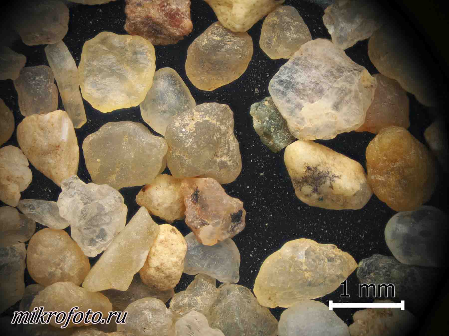

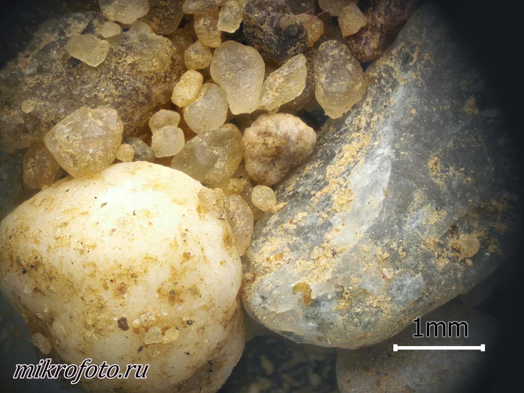

Много времени уже прошло, но случайно попал снова на форум, поэтому покажу во что вылилась эта затея.
Фотографировал не я, пришлось заказывать, т.к. на таком зуме нужно делать 50 снимков, а потом их сшивать в один.
Результатом доволен
