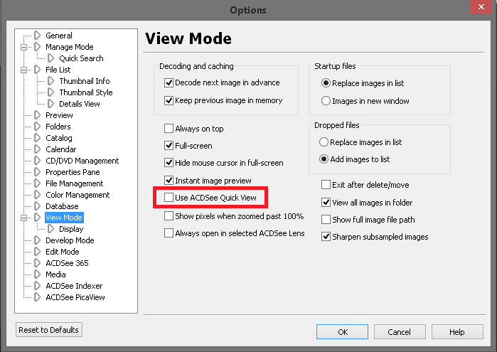

Попробуйте всегда смотреть картинки не через "Быстрый просмотр", а во вкладке "Управление". С быстрым что-то не так в плане работы с цветом.
Вот тут галочку снимите:
И картинки всегда будут открываться в режиме "Управление".

от:Балбес
Кстати да... у меня отключен я и забыл про него, а там да, какой-то косяк присутствует...

Проблема такая: сохраняется файл из фотошопа. На превьюшках цвета нормальные. Открываю полноразмерное фото в режиме быстрого просмотра - цвета блеклые, кожа зеленая. Открываю ту же фотографию во вкладке "управление" - цвета нормальные и на полноразмере, и на превью. Подскажите, где не так выставлены настройки? В программе FSviewer такая же история. Остальные проги (пейнт, просмотр фотографий виндоус) открывают файл нормально.
быстрый просмотр потому и называется быстрым
- потому что не используется система управления цветом
