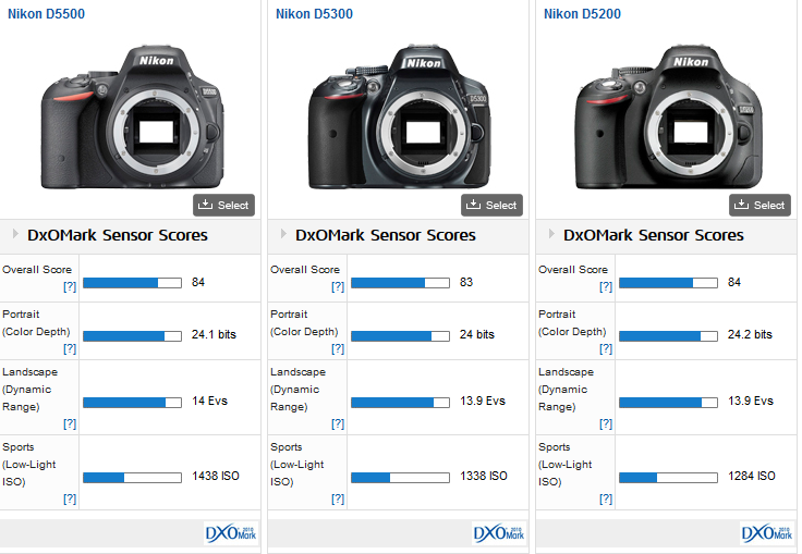

Re[sandros]:
Re[Doctor_EVIL]:
Поставлю картинками для наглядности
Re[Doctor_EVIL]:
;) О..о..., вот вы то мне и нужны... расшифруйте все эти картинки.., что там к чему.. и главное КАК ЭТИ ЦИФЕРКИ ВЛИЯЮТ НА САМ ПРОЦЕСС ФОТОСЪЁМКИ И КОНЕЧНЫЙ РЕЗУЛЬТАТ.. типа одни цИферки для профи другие для чайников..так..))?
Re[my-ilich]:
Интересно, что автор темы 5ххх и даже 7ххх серией не балуется))). Железо все кондовое, не игрушки))). А по картинкам DxO видно, что 5200 актуальности не теряет ;)
