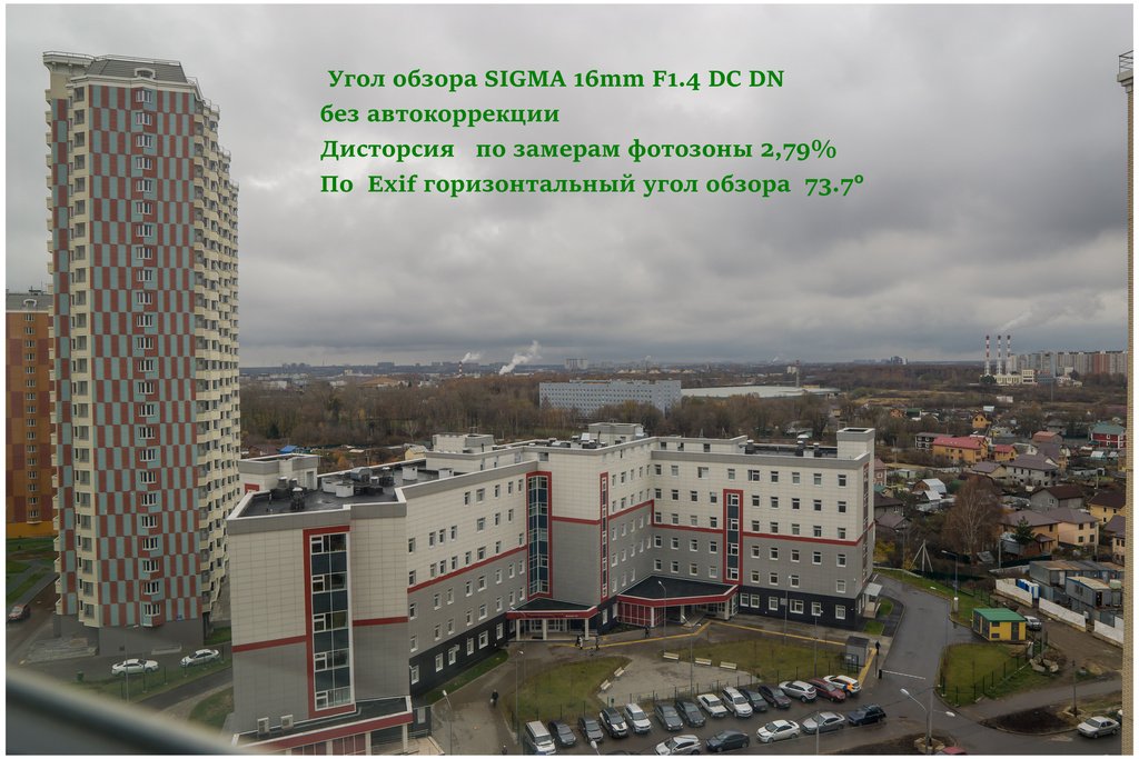

Обрабатываю фотки по дате, начиная с самых старых. Вот уже и добрался до декабря 2021, когда купил тамрон. Хоть посмотрю подробнее как он там наснимал. :D
И как-то вот не очень понимаю людей, которым не нравится 18мм и хочется 16мм на коротком конце. Мне так побоку, между 16 и 18 мм разницы не вижу. И там и там иногда появляется необходимость чуток отойти назад, повернуть в портретный, или сделать панораму из 2-3 фото. Был бы тамрон был не 17-70 а 18-70, было бы вообще пофиг, но раз уж есть 17мм, то пускай как бы и будет.
Field Of View =горизонтальный угол обзора.
Фокусные APS-C объективов
15 мм 78,6°
16 мм 73,7°
17 мм 71,5°
18 мм 67,4°
без правки дисторсии ARW профилем линзы ракурс будет шире.
Пару лет назад показывал как это выглядит без возможности менять точку съёмки. То есть пятится если не лезет :D
Фокусное 16 на ките без коррекции шире чем 73,7°
В камере на этом китовом зуме нет отключения коррекции. Будет так
Сигма 16 без коррекции
Сигма 16 с коррекцией
18 мм Без коррекции старый зум 1855. Дисторсия по сравнению с 18135 просто детская.
18 мм с коррекцией.
@7on-off Вы от разницы просто абстрагируетесь, или проще выражаясь А мне похрену. Как бы то ни было разница есть и некоторые пользователи хотят сразу ракурс 16, а не позже на склейке дома. :D

Суть теста была в практическом сравнении углов обзора не меняя положения камеры и не допуская случайного смещения штатива. Ножки штатива были зафиксированы малярным скотчем к полу. Панорамная головка была специально развернута так чтобы дом с права захватывался и был выровнен по вертикали.
Выбрали это положение на SONY SEL-P1650 E PZ 16-50mm F3.5-5.6 OSS и зафиксировали это состояние. Со сменой объективов наглядно видно что где обрезается за счёт фокусных и правки профилем объектива..
По тесту понятно чем выше дисторсия объектива тем и шире ракурс по горизонтали даже после правки.
Китовый зум оказался самый широкий на практике при одинаковом значении в Exif 73,7°
Не хватало для компании Sony E 16-55mm f/2.8 G по тестам Фотозоны на 16 мм бочка 7,99% это ещё больше чем у кита на 16 мм 7,66%

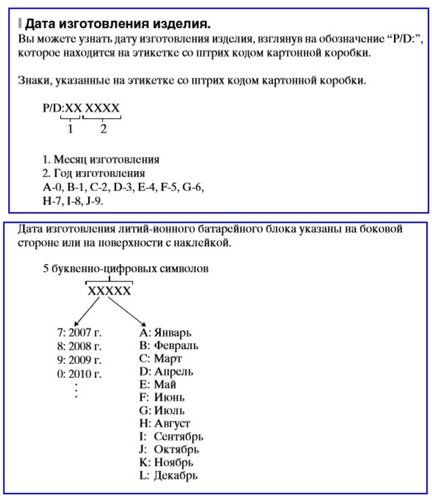

Батареи SONY NP-FW50 производятся только в Китае.
На подлинных батареях есть QR код по которому определяется дата выпуска.
Для пробы.
После десятого знака ГГ ММ ДД. В примере 19 10 12.
В правом нижнем углу есть группа знаков расшифровка даты изготовления по инструкции.
На корпусе подлинной батарее НЕТ надписей краской, надписи выполнены объёмной термопечатью. На упаковке должна быть обозначена ёмкость 1020 mAh.
Все другие обозначения 1080, 1060, явный признак мошенничества при прочих свидетельствах голограммы или наличия QR кода (чаще всего 2015 года) выпуска.
На фейковых вариантах крепление блистера чаще всего на боковых сторонах вместо 7 точек крепления может быть меньше или больше.
Больше добавить сложно что-то. Можно упомянуть стоимость в международной практике для подлинной в среднем ≈ 53 $
