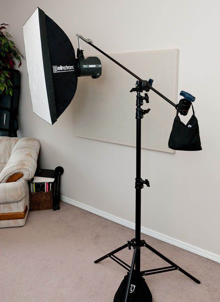

эта штука не помешает, тогда можно не задирать стойку выше, на улице все таки :)
Avenger E700
Avenger E700
Re[iTuner]:
от:iTuner
эта штука не помешает, тогда можно не задирать стойку выше, на улице все таки :)Подробнее
Я такую штуку брать не стал... повертел в руках, и не стал.

а я вот подумываю себе нечто подобное. с маленькой головой можно вертеть практически любые насадки как угодно не поднимая сильно высоко стойку журавля а работая бумом как краном
Re[iTuner]:
от:iTuner
Avenger E700Подробнее
А можно поподробнее для чего она а то голова уже под вечер туго соображает и по картинке на айпэде не могу сообразить?
Re[tfefirf]:
обратите внимание на угол бума
можно и на конце бума вертеть, но иногда это менее удобно
это у меня из опыта с настенными журавлями желание появилось

Re[iTuner]:
Сдайте пароли явки - то есть название вашей стойки и журавля и почему вы выбрали именно их?
Высоким и сверхпрочным равно как и тяжелым по картинке он не выглядит. А как он по устойчивости на пленере будет?
Картинку вижу но понять не могу в чем смысл - под таким же углом прибор крепится и на обычную стойку вообще без журавля.... Или я совсем туго соображаю под вечер? Или она может жестко держать любые углы? Прошу поясните.
