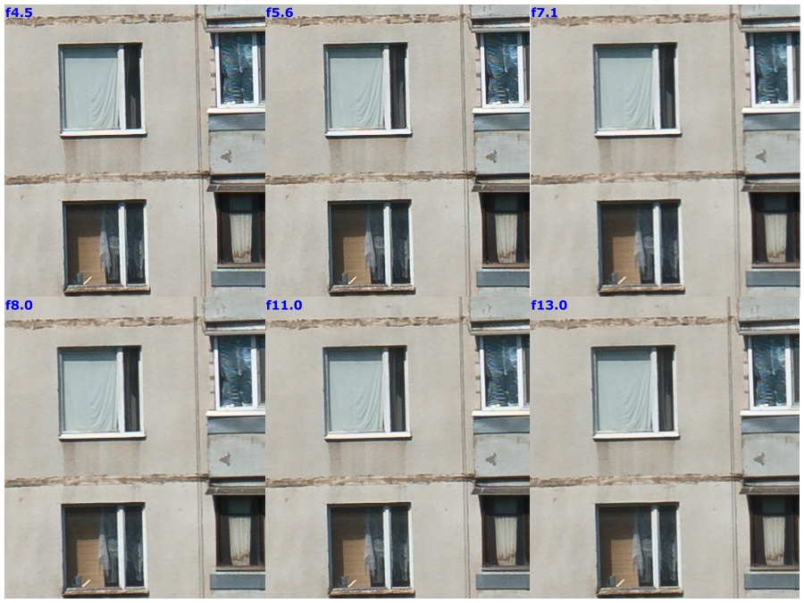

Может интересно будет в контекте данной темы - делал (больше для себя!) небольшой тестик полтинника - http://lens-club.ru/gallery/lens/c_1337.html вплоть до диафрагмы F16.

Тест Sony E PZ 16-50 mm на дальнем поле
Если интересно - сделал скромный тест Sony E PZ 16-50 mm на фокусных: 16, 20, 24, 28, 35, 50 мм.
Все тестовые снимки тут - http://lens-club.ru/reviews/item/c_27.html (все вместе на одной странице).
Один из примеров (касательно темы):
