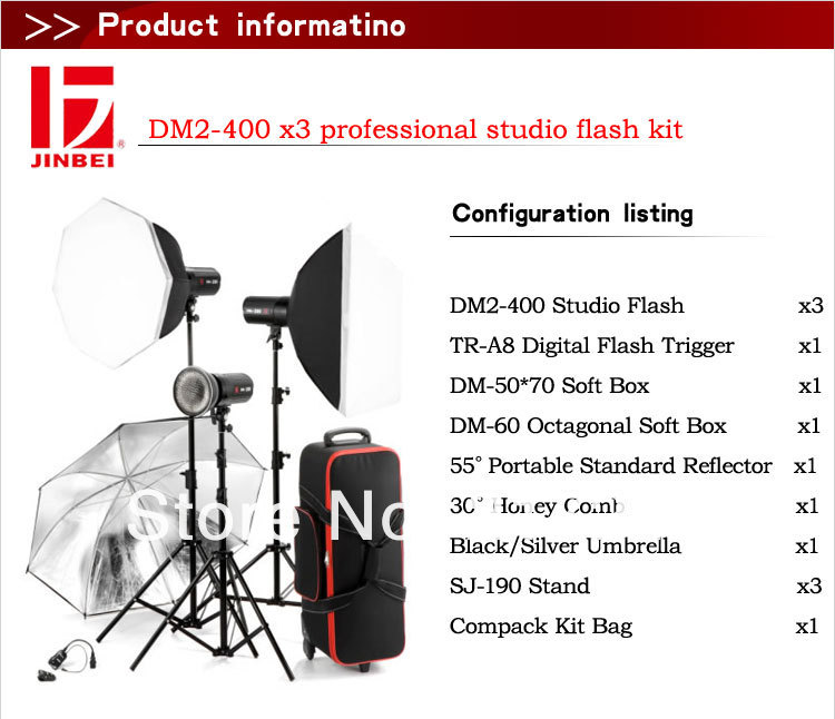

Доброго времени суток.
Давно хотел студию домашнюю небольшую сделать.
Комната 3,5 на 6,5метров.
подскажите пожалуйста, этого набора мне хватит?
ссылка удалена, заменена фото
я читал тему, понял что без вентиляторов эти модели и крепления не очень, поэтому особо интересует
1.не слабоваты ли стойки для этих вспышек?
2.насколько плохие зажимы на вспышках?
3.вообще в целом набор оптимальный?
ps я бы из него зонт выкинул и добавил рефлектор-тарелку и шторки на вспышку.
Re[umncus]:
1 стойки для данного конкретного набора не слабоваты.
2 зажимы хорошие, алюминиевые , скоба же из ABS и не рассчитана на использование вспышки с тяжелыми модификаторами.
3 набор вполне себе хорошо сбалансирован для набора компактной легкой техники, но лучше вас никто не знает подойдет ли он для ваших задач.
обратите внимание что спидринги софтов серии DM совмещены с байонетным адаптером(это одно целое) и сделаны из ппластика, что наверное вполне оправдано со слабыми почти бесполезными пилотами 50 ватт
смотрите сами, решайте сами что покупать, работать с тем что вы купите потом вам :)

Я никогда ни с чем студийным не работал, а тренироваться в студии думаю накладно будет, поэтому я плохо разбираюсь, только статьи почитал...
этот набор обойдется в 19.5тыс с доставкой.
в москве за 17,5 тыс я куплю только 3 пыхи данных.
если заказывать из китая по отдельности то за 18 тыс я закажу 3 стойки, 3 пыхи, 3 софта и все...
выходит предложение очень даже сбалансировано по цене, остается понять нужно ли мне именно то что есть в данном наборе.
получается что даже если меня что то не устроит, я за эти же 19,5тыс продам набор в москве (ну по крайней мерея так себе это вижу)(похожие наборы 28 стоят в москве)
касательно спидрингов и пилотов... можете кратко обьяснить на что это влияет?
то что мне придется каждый раз снимать с байонета все сразу в вероятностью задеть лампу? или то что пилотный свет в 50 ватт все равно не нагреет этот пластиковый крепеж чтобы он расплавился?
и совсем забыл еще вопрос-как вспышки будут синхронизироваться?
там радисинхронизатор в комплекте, одна часть на фотик надевается, вторая на пыху одну, а до других как дойдет?
я покупаю девочек знакомых пофоткать) :D :D :D :D :D если разойдусь, ток ак писал выше по той же цене продами закажу попрофессиональней)
Re[umncus]:
Советовать что то покупать или не покупать не буду, могу дать только информацию которой располагаю в рамках этой темы :)
50 ваттная пилотная лампочка не сможет расплавить этот спидринг в условиях любительского использования, стробить непрерывно часами я не пробовал
с синхронизатором все правильно поняли
можете докупить таких же приемников для каждой вспышки или можете включить на двух вспышках синхронизацию по световому импульсу
вариант с радио как правило надежнее, но решать вам, деньги ваши :)

спасибо, подскажите насчет синхронизатора пожалуйста,
вот тот что в комплекте TR-A8-хороший? или лучше другие кокупить?

все, заказал такой набор
китайцы написали что spark более профессиональная версия по сранвению со smart,и чтоони все spark пользуются.
Re[sansanuch]:
и Смарт и Спарк давно уже обновлены все актуальные модели на сайте производителя
на фотографии комплекта уже старый Спарк
