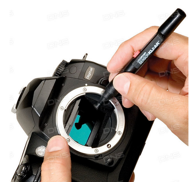

Поэтому и выходит только протирка и то не сухая, при которой можно поцарапать матрицу или фильтр.
Чистящая ручка для чистки матрицы Lenspen SensorKlear II SK-2
Прекрасно очищает матрицу от любого лишнего содержимого на ней. И не надо морочиться со всякими жидкостями.
В ДНС - Код товара: 0139976 - в ссылке название изменить на английские буквы - http://www.днс-шоп.ru/product/f621ca44198d526f/cistasaa-rucka-lenspen-sensorklear-ii-sk-2
В Технопоинте - Код товара: 0139976 - в ссылке "т" изменить на английские буквы - http://тechnopoinт.ru/product/f621ca44198d526f/cistasaa-rucka-lenspen-sensorklear-ii-sk-2-sale
