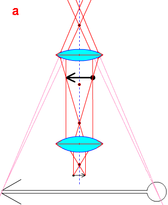

1. Схема а) это то, что реализовано во всех микроскопах, в которых оператор смотрит в окуляр и то, что имеете вы в текущий момент. Эта схема не предназначена для получения микрофотографий. В этой схеме оператор наблюдает в окуляр мнимое, увеличенное объективом, изображение объекта.

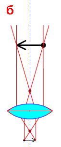

3. Схема б) Это самое распространенное решение, обычно предоставляемое производителем микроскопа, для получения фотографий с микроскопа. Схема д) на самом деле является модификацией схемы б). По сути, эта схема является аналогом макросъемки на обычный фотоаппарат. Фотообъективом здесь является объектив микроскопа, роль макроколец играет тубус микроскопа, а станина микроскопа и осветитель - роль макрорельс и вспышки соответственно.
Есть несколько способов реализации этой схемы. (Продолжая фотоаналогию, есть зеркальные и беззеркальные камеры).
3.1 Самый простой вариант эта замена окуляра на тубус с фотоаппаратом выглядит это примерно так:
Ключевым моментом этой реализации является подбор длины тубуса. Дело в том, что чем больше длина тубуса, тем больше физический размер изображения. А это значит, что при недостаточной длине тубуса размер видимого поля может быть меньше размера сенсора или при избыточной длине больше. Этот момент обсуждается здесь:

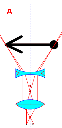

Если хочется сократить длину тубуса, но при этом получить большой физический размер изображения, то используют схему д) с дополнительной отрицательной линзой в тубусе, называемой гомалью. Недостаток схемы с заменой окуляра на тубус: оператор лишается возможности наблюдения через окуляр. Единственной возможностью остается наблюдать объект в ВИ ФА или на экране цифрового ФА в режиме LV.
