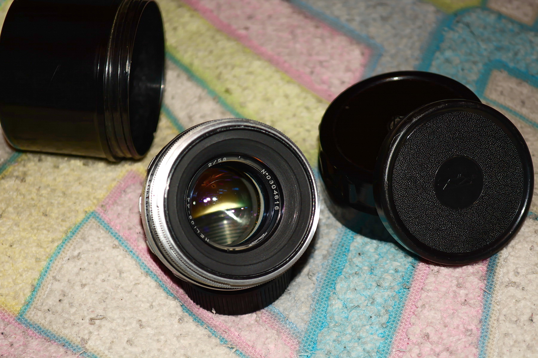

белый 8ми лепестковый тоже хлам?
Re[Серёга К]:
от: Серёга К
и вот ещё не пойму
если ставить переходник на м42, а потом на м39, то раб.отрезок увеличится же? как быть с бесконечностью?
Не увеличится, это просто резьбовое кольцо, накручивается на м39, а сверху м42.
На Никане по любому не будет бесконечности.
Если КМЗ, то на открытой будет одинаково, ну стекло лучше у ранних.

короче заказал Гелика(белый) 44(м39)(1000р) - ЖДУ, заказал переходное колечко м42-м39(65р), ну и вот измучиная тема, как адаптировать его к Никону???
На аллиэкспресс есть адаптеры с чипом, но мне кажется уж очень дорого 1200р, в связи с чем вопросик, где купить дешевле???
А вообще меня мало интересует экспозиция, я же не на плёнку снимаю, есть варик перехлопнуть, да и вообще... хоть я и держу зеркало в руках 3-4 мес всего, но работал только в мануале и без проблем угадываю экспозицию и без датчика, ну как то вот далось сразу...
Меня больше волнует то, что не работает(брал у знакомого Г44-2) на моём Д5200 вспышка, а на его Д3200 работает(после изменений настроек пыхи в меню), может кто знает как отключить на 5200 TTL???
