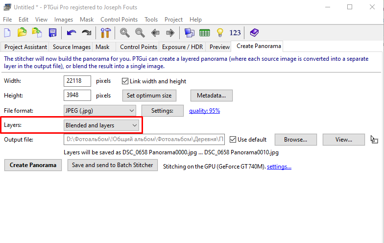

PTGui не сохраняет панорамы!
Собрал новый комп с двумя процессорами. Установил PTGui на котором и раньше работал. При сохранении панорамы, - зависает. Зеленый индикатор сохранения останавливается на середине процесса сохранения. Не пойму в чем проблема?
Re[yshepeta]:
Тоже столкнулся с этим. При нажатии Create Panorama в PTGui индикатор процесса намертво зависал на 30% примерно. Долго бился, в итоге получилось!
Нужно в поле Layers вместо Blended panorama only выбрать вариант Blended and layers. Тогда он сделает и панораму, и отдельные куски панорамы, которые потом можно просто удалить. :)
