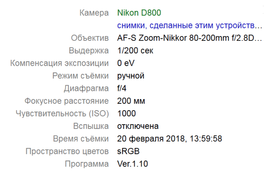

Вопрос: как добиться резкости лица хоккеиста, если оно скрыто решеткой?
Условия на фото.

По этим кадрам всё просто. У вас стоят не правильные параметры съёмки, вот и не резко.
Выдержка 1/200 слишком длинная, надо короче. Для вашего объектива это для съёмки статики с рук, да и то не для всех фокусных, для динамики не подходит, надо 1/800-1/1000 ставить и далее в процессе съёмки смотрите по экрану результат и можете подвигать выдержку в меньшую или большую сторону, в зависимости от скорости перемещения объекта, для детей на льду может и 1/500 хватить. ИСО ставьте на АВТО, ограничение верхнего предела на 6400, должно хватить. Диафрагму если что раскрывайте до 2,8. Также используйте следящий АФ.
Смотрите что происходит на льду и работайте выдержкой, замедлились, скинули на 1/320-1/500, начали ускоряться, меняете на 1/800-1/1000. В процессе пристреляетесь и сожмёте диапазон выдержек, например, до 1/640-1/800, а потом и просто одну оставите, допустим 1/640.
А 1/200 для спорта это съёмка брака по сути. Можно в следящем АФ хорошо попасть на законченной фазе движения, будет резко или эффект движения какой сделать, тогда более длинные выдержки имеют место быть, но это для штучных кадров, когда массив кадров есть, рука набита, тогда ради эксперимента или на удачу.
Вот статья по съёмке спорта --> https://photo-monster.ru/lessons/read/8-sovetov-po-sozdaniyu-sportivnyih-kadrov.html . Или другие аналоги можно глянуть в интернете.
Цитата из статьи на Профотос: Для ходьбы или неторопливого бега достаточно 1/125 или 1/250 сек.; хоккей, футбол как минимум не длиннее 1/250 или 1/500 сек.; бокс, борьба, серфинг 1/250 или 1/500, автоспорт, мотоспорт — от 1/1000 сек. и короче.
