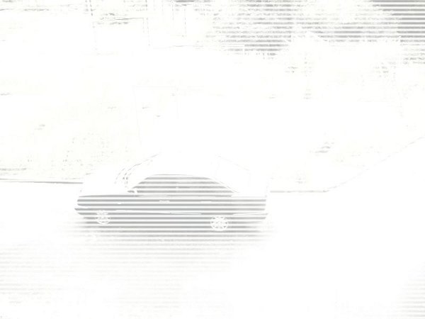

Вот такие фотки получаются.
Re[rolls]:
от: rolls
Не хочется вас огорчать, но на мой взгляд дефект аналогичный тому, что приводился на forum.ixbt
В сервисе дадут точный диагноз. Имхо подозреваю, что это обрыв шлейфа затвора объектива - Lens Shutter Flex Cable Casio.
Он одинаков для моделей EX-Z500 Z600 Z700 S500

Имхо Z500 не стоит того чтобы, вкладывать средства в ремонт.
Сама конструкция не исключает повторной поломки по той же причине.
