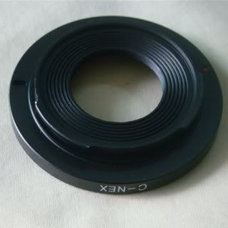

переходник вот такой
там как-то не особо есть что стачивать...( думаю может что-то сообразить если с объектива задницу свинтить и как-то приспособить сразу к адаптеру, может в нём насверлить чего или приклеить %-)
Re[Dudarev]:
скрутил адаптер, под ним было колечко тоненькое, убрал его, объектив стал фокусироваться подальше, но всё равно не бесконечность...
