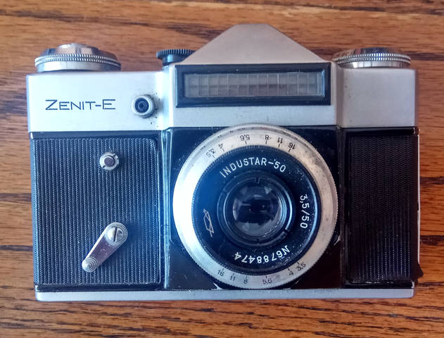

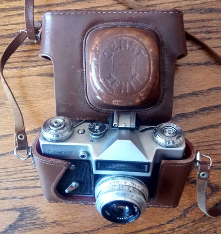

Здравствуйте знатоки форума. Вопрос к вам.
- Привезли с дома старый ЗЕНИТ Е.
Еще не работает экспонометр (не знаем в чем проблема, стрелка не двигаеться, оч на небольшое расстояние, если очень ярким светом светить, но буквально на пару милиметров, а не по всей шкале), но это не критично.
Насколько я понимаю, в этом зените "надобъективный" селеновый фотоэлемент. Эти фотоэлементы имеют ограниченный срок жизни, потом они постепенно умирают и выдают на освещение электричества все меньше и меньше, т.е. фотоэлемент нужно просто менять на новый, но едва ли его где-то можно найти. На таких фотоэлементах построены почти все старые наши экспонометры (кроме Свердловск4(?)) и часть фотоаппаратов с экспонометрами. Поэтому все это давно нерабочее частично или полностью.

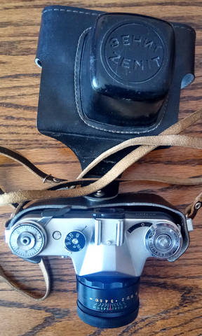

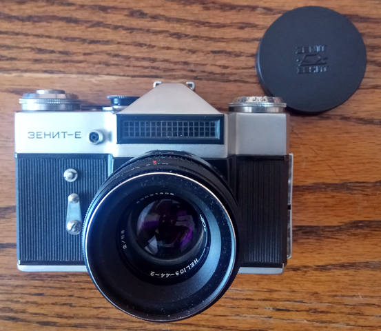

от:terenty79
вплыло то что у зенита еще и диафрагма шалит. залипают лепестки. раз нормально закроются, как выставил. раз только на половину, а то и вообще открытая диафрагма остается. я брызнул в механизм вд40, потом боролся с жирным пятном внутри обьектива, вроде как победил, все равно внутри была пыль. а можно как то наружное стерло вынуть, я не разобрался как его снять.
Вам вероятно все равно, а так, вообще говоря... WD40 рядом с линзами не применяется, потому как засрет все, пардон за мой французский. Диафрагма все же не "у Зенита" а у объектива, что там за объектив не знаю, а вообще гелиос-44* разбираются, инструкций с картинками в интернетах имеецо. Проблемка только в том, что чтобы добраться до диафрагмы в г44, г77 (и многих других) нужно разбирать линзоблок, а он в этих объективах как я понимаю стягивается с заводской юстировкой, и видимо для ремонта в домашних условиях не предназначен. Т.е. после того как разобрали, собрали и оно вроде как заработало, там по-хорошему нужно еще проверять (кроме того что шкала фокусных дистанций на место встала) резкость и ХА в кадре.
Если у вас нет полнокадровой цифры и заведомо качественного переходника на М42 (или какой там байонет у вашего зенита) чтобы это все "протестировать"... то сами понимаете... возможно испортите еще несколько пленок. Хотя можно просто считать это "ломографией". :D
Re[ФотоФунтик]:
от:ФотоФунтик
Эта проблема сильно преувеличена. Если там и есть разница между двумя крайними состояниями (все линзы выставлены по оптической оси и как зря), то она мизерная, потому выбирая из двух зол даже и думать не стоит, надо разбирать и чистить. Один фиг, снимать объективом, линзы которого внутри покрыты слоем масла, а диафрагма совсем не реагирует на вращение кольца, невозможно.

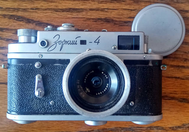

Взял Зоркий-4, как принцип нравится, но не нравится что он старый и все работает со скрипом, и эргономика (например установка выдержек). Присматриваюсь к нормальным аналогам. Canon P норм будет или что-то другое?
