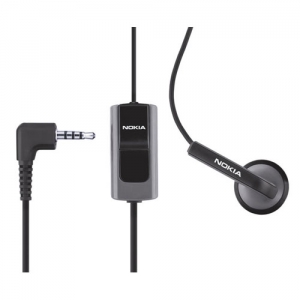

так же делал на 350д с гарнитуры нокиа только :) дёшево и сердито получалось..а главное быстро ) ..если память не отшибает то в нокиа ещё легче, там миниджек уже был припаян..и тока в кнопке перепаял провода

Единственная разница в том, что джек на гарнитуре четырехполосный, а в целом получается еще красивее.
такую китайскую можно купить за 100-150 рублей.
