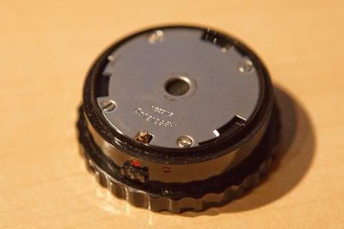

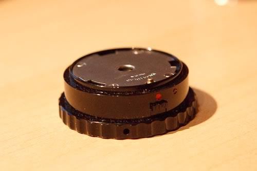

D1 = 48 mm
D''1 = 46.8mm
D2 = 43.0mm
D3 = 38.6 mm
n1 = 30
L3 = 5.5 mm
L3+L2 = 14.5 mm
L3+L2+L1 = 16.8 mm
Re[osleek]:
Спасибо большое за предоставленные размеры!!!Крепление на 500с и см на защелке, хотя если ручка на СМ с откидной рукояткой ,то там крепится винтом!Спасибо еще раз!!!
