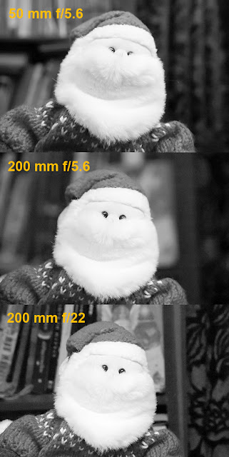

Re[L4m3r]:
Re[fv1144]:
лол11111
там на 200/22 фокус на задний план наведён
http://album.foto.ru:8080/photos/or/38489/885160.jpg
с одной точки со щтатива естессно.
выдержка выставлена соотв. 0.5 и 8 сек так что если диафр. число правельное то и яркость была бы одинаквая.
теперь дружно ржом над тем что написанно на объективах111111
к тому же елементарно разное розпределение мощьности внутри бокє
Re[L4m3r]:
от:L4m3r
лол11111
Там ВЕЗДЕ фокус наведен на одно и то же место.
http://picasaweb.google.com/fv1144/GRIP#5420777921181765538
(там можно увеличить).
Да, зараннее собщу, что нигде нет кадрировки, камера фокусируется нормально, объект съемки не перемещался.
Удачи!
