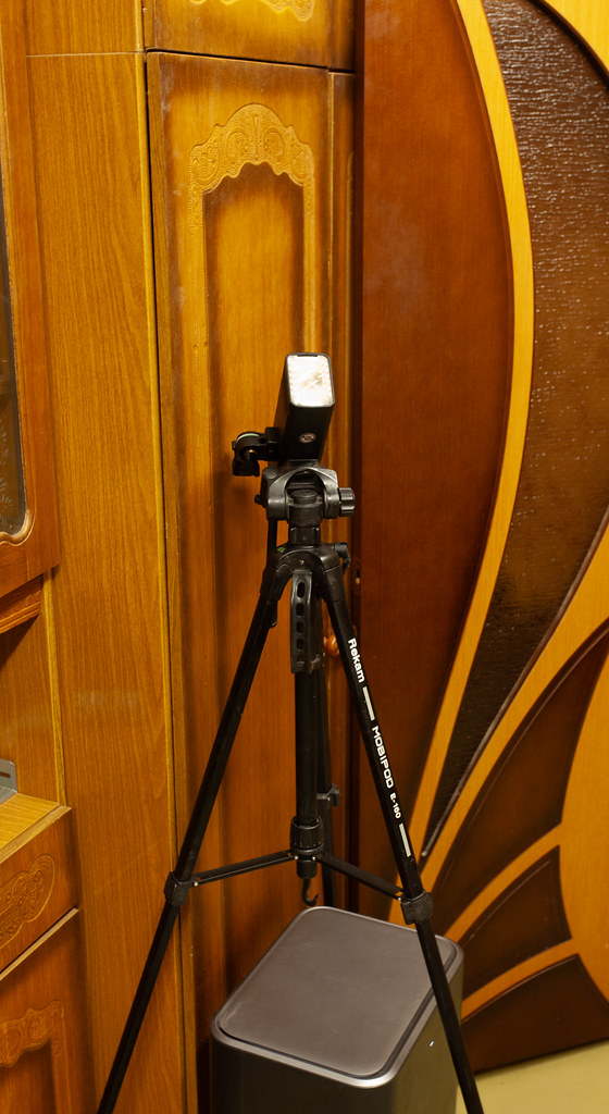

Испытываем с котиками китайский свет. Два-пятак заиграл новыми красками!
 IMG_4074 by Andrey Bykanov, on Flickr
 IMG_4131 by Andrey Bykanov, on Flickr
 IMG_4258 by Andrey Bykanov, on Flickr
 IMG_4186 by Andrey Bykanov, on Flickr
 IMG_4191 by Andrey Bykanov, on Flickr
 IMG_4218 by Andrey Bykanov, on Flickr
