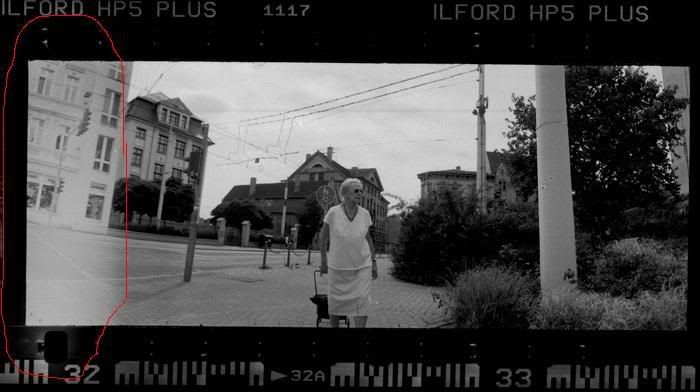

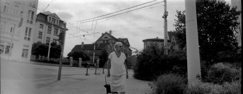

в общем, дела такие..
аппарат был куплен новым пару месяцев назад, осваивать начал недавно и столкнулся с такими "явлениями"...
часть кадров с плёнки имеют такую вот засветку слева...
потратил несколько плёнок чтобы проверить корреляцию сего эффекта с выдержками.. безрезультатно...
полагаю в начальной фазе движения объектив движется чуток медленне...
но! помимо этого первого "явления", гораздо реже он "полосит" в середине кадра, но там граница этой полосы чёткая!... здесь же граница довольно размытая... поэтому полагаю что это какая-то паразитная засветка, кот. образуется когда аппарат взведён долгое (больше минуты) время... я даже отснял одну плёнку, спуская без задержки - почти та же ерунда...

попробовал отсканировать...
здесь почти не видно, но я с негатива перерисовал красным...
дело в том, что если сильно переэкспонировать кадр, то края негатива аппарат тоже подсвечивает, поэтому не знаю, можно ли по этому судить о причине..
