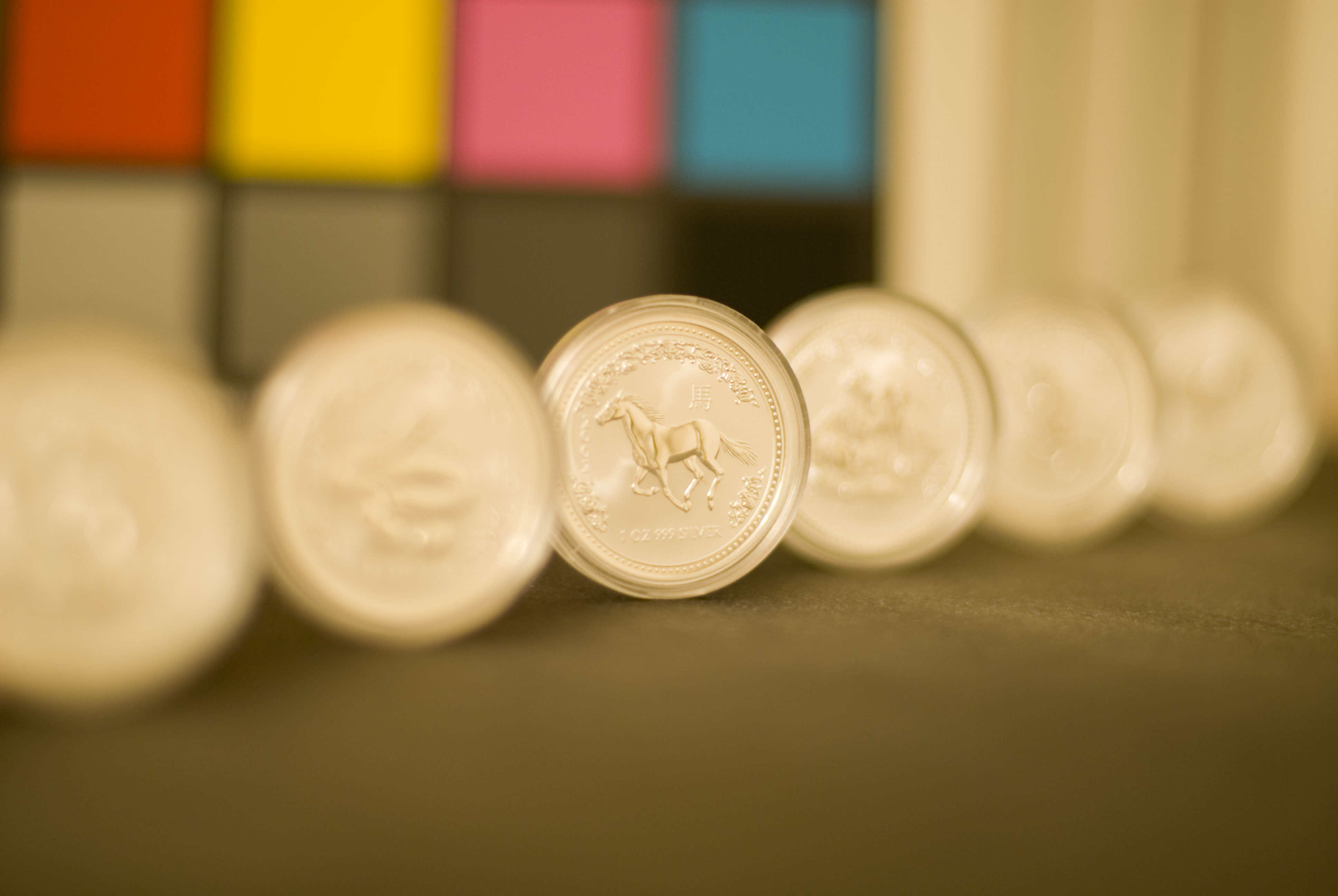

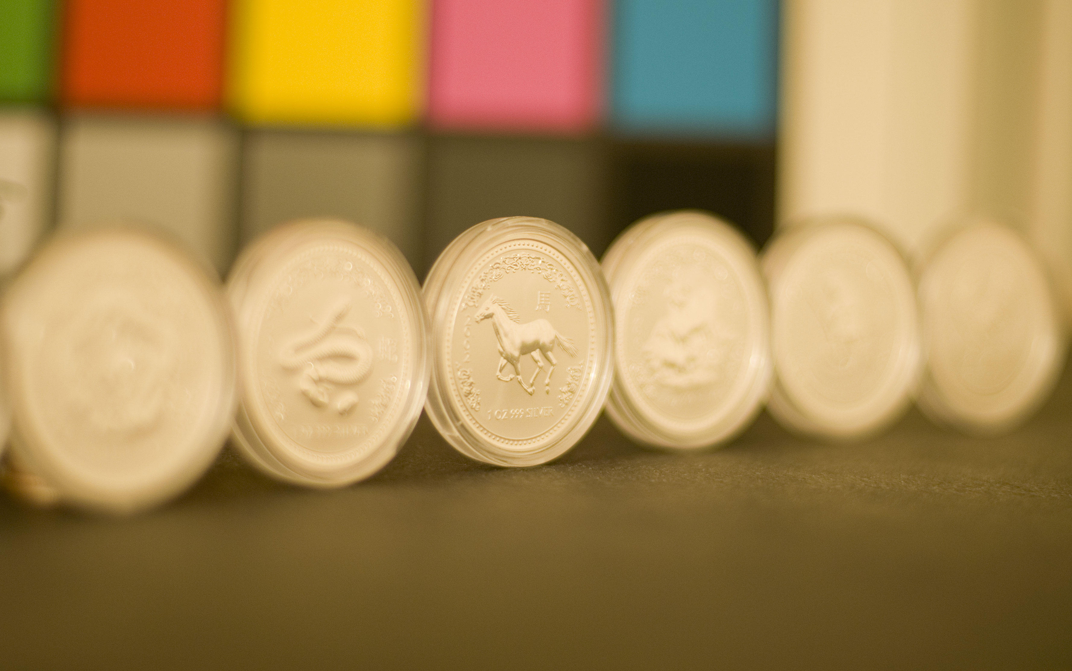

Для проверки сделал дублирующие тесты с полтинником на открытой дырке (1.4) на расположенных в ряд серебряных монетках (они очень не контрастны и не лучшие объекты для AF):
Картинка 1 (зазор между монетами 2 см)
Картинка 2 (монеты расположены вплотную)
На мой взгляд, попадание идеальное.
