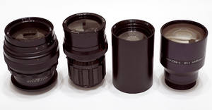

Гелиос 40-2, ОКС1-100-1 100/2.0, РО500-1 90/2.0, Роденшток 100/1.6.
Re[Tigra Girl]:
от:Tigra Girl
Tigra, спасибо за картинку. Я помню, что у вас другой Heligon 100/1.6, видимо что-то типа такого:
Он от какого-то кинопроекционного аппарата как пишут под пленку 16/35 мм, хотя имеет заднее стекло 42 мм, что обычно бывает у проекционников под пленку 35/70 мм, поэтому хоть и с натягом, но кроет GFX. На форуме СониКлуб есть похожий у одного человека. А мне достался от лазерного прибора. У них судя по количеству выступов схемы разные, хотя "фланговый отрезок", если считать от первого выступа на корпусе, похоже одинаковый - 48 мм. Но если честно наши проекционники ЛОМО серии Ж и РО ничуть не хуже, что касается 35 КП, то там уже можно нарваться на разброс по качеству. :D
Итак имеем как минимум три версии Heligon 100/1.6, пригодные для фото:
4401-333-234 - мой;
3801-236 - ваш;
3801-280-020 - с картинки.

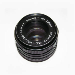

Купил сегодня на тесты на GFX самый популярный объектив.
Гелиос 44. 7 версия, самая резкая.
Полное название: MC Helios-44M-7 58мм 1:2
Искал именно его, последнюю и самую резкую версию.
Думал, найду за 5-10 долларов. Чего, старый Гел, 44-тый же, это вам не 40-2.
Ага! 50 долларов и выше. И это за 44 Гелиос.
Приехал к продавцу домой, проверил прыгающую диафрагму, сразу вернулся в детство. Потом подышал, протер, услужливо предложенной продавцом фирменной салфеткой. Посмотрел на просвет - вроде линзы чистые.
Накрутил его на GFX...

Объективы Гелиос 44, сколько штук столько и отличий. Перебывало ведра полтора.
MC Helios-44M-7 не понравился, от слова совсем, но где то валяется (на всякий случай).
Лакированные Гелиос-44 более достойный, по мне. У него и чернение торцов линз не плохое и рисует достойно. И да, у него и цвет просветления отличается.
Не знаю почему, но больше всего по душе оказался Гелиос-44 "Старт" байонетный. Все легло в масть, рисунок, просветление (подозрение на лантан), прыгалка, удобство геликоида, возможность накрутить различные приблуды. Оставил, иногда достаю на поиграться. А так наверное все ими в свое время переболели.
